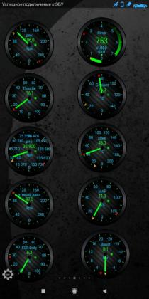

  10. вот такие параметры по движку в торке датчик надува это где он? датчик надува это где он?

  15. Ребят, подскажите.Че это за значение такие корректировки форсунки в торке, -70 46 -5 37 на холостом,в движении по 0. Утром плохо заводится в -15 вообще не завёл,свечи накала заменил ни помогло

  18. Оня черным цветом в Топе на емл показывает То есть в Торке
