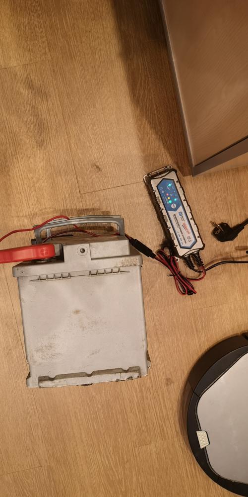

  7. У меня bs Universal Agm 95ah где то 14 часов заряжает Аккум стоит если, что правильно В agm маты с гелем, так лучше все распределяется. Переодически переворачиваю. За морозы и короткие поездки высадил его. Вот 1 раз за 4 года заряжаю.
