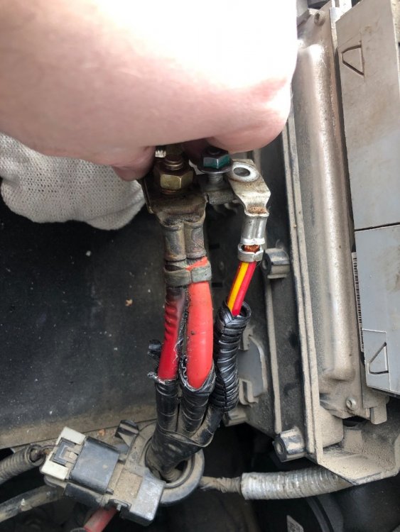

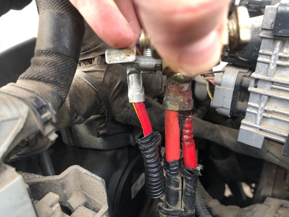

  2. Всем доброго вечера! На днях решил заменить таки родную силовую проводку. Так как я 2й хозяин, условия эксплуатации до меня не знаю, но прочитав наш форум и каптивовский, решено было проводку нового образца не покупать, а делать самому. Старая проводка была из двух половин и прилично обгоревшая. На фото все видно. По итогу купил кабель ПВА 35 и 25 кв. От клеммы АКБ до втягивающего достаточно 1 метра. От клеммы АКБ до генератора пустил по верху моторного щита, также оставил пред на 200А. С штатному минусу на 25 кв добавил перемычку на 25 кв от клеммы АКБ на опору двигателя. Основной итог будем оценивать с приходом холодов, но больше проблем не должно быть. Что могу сказать касательно ТОР - в кольцо с трудом но вошло 2 провода по 35 кв, диаметр по оплетке 12,6 мм, и родные провода на блоки предохранителей. С основному проложен 25 кв, его откусил от старой проводки и переобжал, и провод к на 10 кв к предам перед мотором. Всем легких стартов круглогодично!
