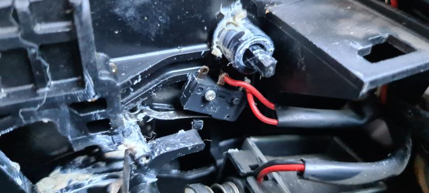

Снимаете наболдажник кпп, снимаете пластик, видите кулису. Справа (под пластинкой кнопки "шифт лок"стоит микрик, наподобие того что в моторчике дворников. В момент переключения селектора в "Р" - шток от кнопки наболдажника (загнутый буквой "г" внизу) нажимает на этот микрик. Происходит щелчок и ключ выходит. Когда микрик "умирает", либо его пластинка погнулась от времени - он не размыкается и ключ не отдает. Вот фото Вот маркировка микрика
