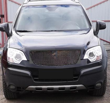

Трубка или шланг какой-нибудь. В хозяйственном магазине подбери по диаметру чтобы после пропила можно было решётку внутрь вставить. Фоток естественно не делал, всё спонтанно на глаз
Трубка какая-то, пластик, полипропилен... Сделал пропил по всей длине, изогнул, вставил внутрь решётку. Прикрепил всю эту конструкцию на чёрные хомутики пластмассовые. Не ожидал что их не видно будет даже под лупой и что так крепко и надёжно получится. Снизу просто вырезал по размеру и вставил на те же хомуты. Как там и была

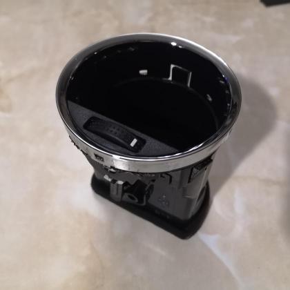

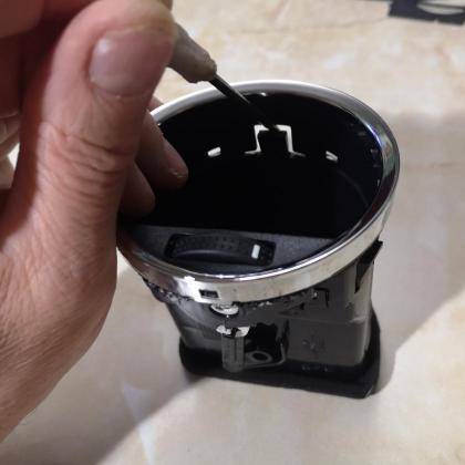

Если кому-то в лом (как мне) снимать панели и мафоны чтобы изъять центральный воздуховод поделюсь: Вытаскиваем вертикальные и горизонтальные заслонки. Главное сказать себе что они больше не понадобятся и после этого выдёргиваются на ура. У меня даже ни одна не сломалась. Освободили доступ к трём защёлкам изнутри. Одна в самом верху и ещё две на удалении 120 градусов друг от друга. Отжимаем их внутрь плоскими отвёртками и вынимаем сопло воздуховода. После этого вставляем часы, мультитроникс, фото любимой. Или любимого. Праатсивный! P.S. Сори если данный вариант уже предлагался, хотелось нести людям добро
