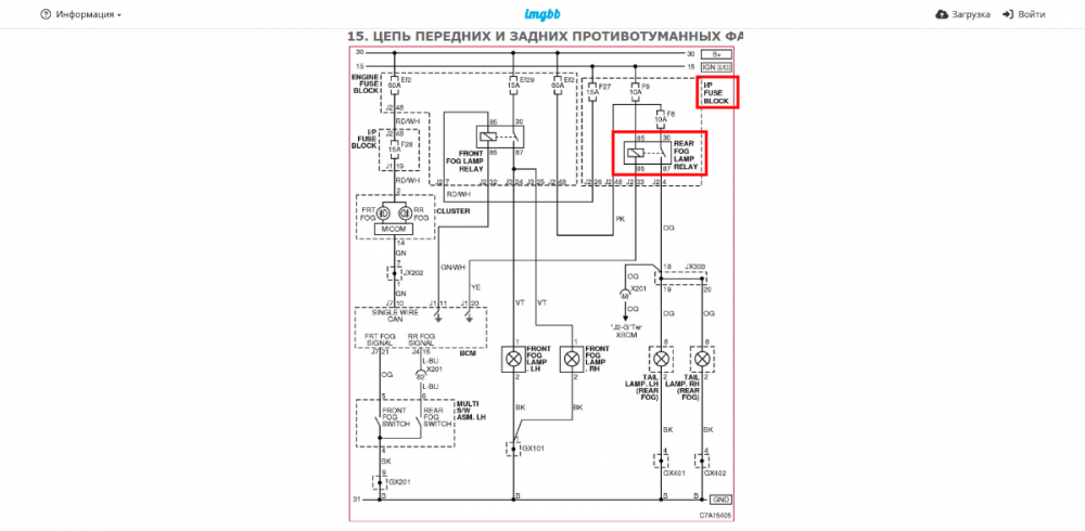

Спасибо большое за подсказки!
Да, я изучил схему и где-что находится. Видимо каптива от антары в этом плане отличается. Там в антаре нет такого реле, да и в принципе реле на задние ПТФ не удалось найти 🙂 Я в пайке не силён, завтра поеду к электрику, должен посмотреть BCM, отпишусь потом что вышло с этого) Вообще, проблема точно в нём, сегодня ещё раз проверял, сигнал именно с BCM не идёт дальше.
Не хочется) У антары я так понял, одно реле, которое в моторном отсеке - отвечает и за задние и за передние ПТФ? Просто схема предохранителей и реле показывает "Реле ПТФ", а на крышке посмотрел - там написано "Front fog" т.е. передние. Это немного вводит в ступор.
Нет, буду проверять и тут. Но что-то подсказывает, раз каптива, тоже будет отличаться чем-то. Спасибо, посмотрю и отпишусь.
Не смог найти схемы под антару. Только каптива есть и всё. Может у кого-то есть документ или ссылка? Потому-что схемы для этих моделей похоже отличаются.
Да, там та же схема. Наверное у Анатры и Каптивы различаются схемы. Гуглю сейчас под антару такое же руководство, пока не могу найти
Здесь очень интересный момент. На схеме показано, что есть реле задних противотуманок, а также несколько предохранителей. Но вот учитывая схему предохранителей и реле Опеля Антары, то реле задних ПТФ в природе не существует 🙂 Как и предохранителей на передние ПТФ в салоне. https://vsepredohraniteli.ru/opel/antara.html#_1
А можете описать подробнее? И подойдёт ли этот вариант решения проблемы к задним противотуманкам? Можно ли как-то обойти BCM и подключить, как я понял напрямую (через реле?) ? Мне много не нужно, просто чтобы на техосмотре они срабатывали, а тратить уйму денег на функцию которой ну бедшь пользоваться, ну по меньшей мере маразм...
Я так понял, это так званый BCM - Body control module. Попробуй его ещё достать... Из-за каких-то противотуманок, так влипнуть.
Спасибо за схему. Выяснилось в чем проблема. Всё таки отвёз ещё раз к Диллеру. Сделали лиагностику всю, проблема с блоком кузова или модулем кузова. Что-то в этом духе. Сейчас буду ехать забирать машину, узнаю подробнее. Говорят он стоит 1700 евро. Пздц, не знаю что делать.
Спасибо! Буду изучать.
Да, на обоих
Так понимаю, нужно разбирать обшивку внутри, чтобы смотреть проводку? Но на сервисе сказали, что нужно в торпедо лезть, там смотреть (хотя не объяснили почему, мастер ушел и со слов менеджера в первую очередь там смотреть нужно). Снимал сзади, проверял есть ли питание на них, вывод - нет. Предохранители целые, реле под капотом тоже фурычит (менял местами с одинковым). Но на сколько понял, то реле идёт только на передние ПТФ. Странно что в документации не нашёл реле на задние ПТФ, как они вообще функционируют? Нет каких-то инструкций по проводке итд? Что уже проверил: - предохранители целы (они в салоне находятся) - реле не нашёл на задние ПТФ (только на передние под капотом и работает) - питание на лампочки ПТФ сазди не идёт - когда нажимаешь на кнопку вкл задних ПТФ, то индикатор на панеле загорается, но вот сами ПТФ - нет - проверяли через диагностическое устройство. Нельзя их программно включить. Стоят в статусе OFF и всё. И также когда через кнопку включаешь, на панеле загорается значек, а вот в диагн. устройстве пишет OFF. куда лезть, что смотреть?
Доброго времени суток, господа. Приобрел недавно Opel Antara 2.0 2007г.. До этого она ездила во франции. То ли владелец был неряхой, то ли ещё что-то. Но проблемы возникли сразу с сигналом, обывателями фар и омывателем заднего стекла, а также с задними ПТФ. Обратился к мастеру, который может посмотреть с помощью диагностики. 1. Задние ПТФ обозначаются OFF, даже если включить их кнопкой (на приборе значок появляется). 2. Питание на них не поступает. 3. Предохранитель в салоне цел. Поехал на сервис Opel. Там продиагностировал и сказали нужно разбирать где торпедо, смотреть какой-то блок, может реле. Разбирать где "радио" и "БК". Читал уже здесь тему на форуме по ПТФ, там говорят о какой-то прошивке, но на дилере говорят, что это тех. неисправность и нет проблемы с прошивкой итд. Ломаю голову уже какую неделю, не могу решить. А здесь осталось до тех осмотра 15 дней, нужно проходить. Без задних ПТФ не пустят. Прошу помощи умельцев. Может кто-то сталкивался с такой проблемой и сможет помочь. Ехать снова в тот сервис желания особо нет, очень дорого. Хочу разобраться сам.
