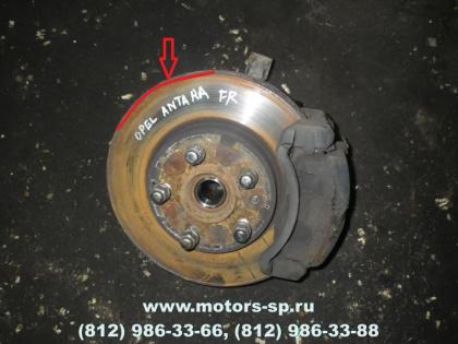

  3. По подробней можете описать? Какую каемку нужно отбивать ?Проточить будет конечно правильней.но это надо снять поставить заплатить токарю. а отбить каемку дело 5ти минут, если литые диски. Для этого нужно снять колесо, так будет удобнее, но если большие промежутки меж спицами, то попробуйте не снимая! Берете молоточек и стучите по краю диска по кругу, обычно каёмка ржавая и отваливается легко. а если появится вибрация, то тогда к токарю я думаю лучше с малых затрат начать. Вот, рисунок вроде понятно отметил
  4. диски нагреваются, естествено идёт расширение метала и начинают колодки цеплять за каёмку диска. у меня было так отбил каёмку и всё решилось.
  5. Отбить молотком бортик на диске и проблема должна решиться !
