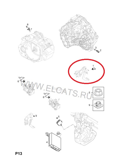

Отсоедини разъем с "лягушки", посмотри что будет
Проверить просто. Нужно отключить "лягушку". А проблема скорее всего в магнитоле, если она подключена к CAN шине.
У него только при выжатом сцеплении не работает. На педали сцепления "лягушка" стоит, может в ней проблема?
А фонарь заднего хода как себя "ведет"? Не гаснет при выжиме сцепления?
