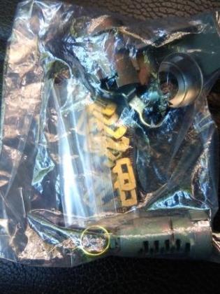

Приветствую!Я, дома, собрал личину под ключ. Потом на а/м, заменил. Смазал силиконовой смазкой.

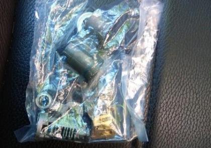

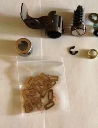

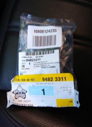

Приветствую! Устал перебирать замок, по несколько раз в год. Никакие смазки не помогли. Приобрел рем.комплект для замка от Шевроле, 94823311. В наборе, есть всё необходимое. За минут, 15 перебрал. Номера на пластинках, не совпадают с нашими.

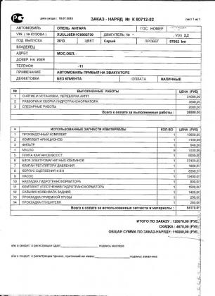

С пружиной и болтами все хорошо. Просил прихватить болты сваркой, сказали что посадили болты на какую-то хрень, не открутятся. Про коробку сказали, сто сборная солянка из частей из Кореи и Китая. Где чинился, скину в личку. Я там уже перебирал коробку в 2002 г.
Сказали, что насос развалился.
Доброго дня! Вот и меня посетил северный лис. 2.2 Дизель, пробег 98000. Авто куплено в 2013 г. По вину под стеклом, показывает 2012г. До поломки, переключения почти не ощутимы. Пинков не было, ошибок и шумов тоже. На светофоре отключилась и всё, мотор ревёт а АКПП как на нейтралке. Вот такие дела...
