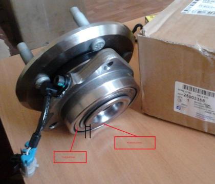

Проверяйте в первую очередь ступицы, я к пробегу 150т.км все по кругу поменял, ранее уже где то писал, тоже и редуктор и коробку приговаривали, поменял ступицу и все, гул ушел.

Ну не скажите, поменять можно, только будет ли хорошо?) На фото выделенная черным развальцовка (милл 5-7) снимается на токарном станке, в итоге все выпресовывается.... запресовывается, вытачивается под стопорное кольцо, оно же устанавливается, и вуаля...

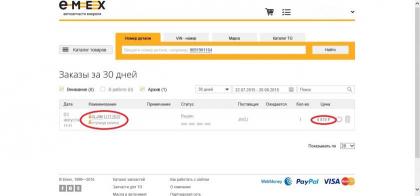

А сейчас 8 кило рублей и дороже... Вот во что деньги вкладывать надо) более 100% за два годаА мне вот как сегодня диагноз поставили: вывесили машину, крутят колесо и палец на пружину кладут. Если отдает (вибрация), то все, подшипник подошел. Определили передний правый. В целом симптомы как описываете. Звук прерывистый вау-вау, с набором скорости увеличивается. На повороте (например, на эстакады) становится сильнее - наиболее отчетлив. Ехал с другом на рыбалку. Как раз на эстакаде пошел звук, друг сразу и сказал - а не подшипник ли у тебя гудит? Он, родимый) Я вот этот заказывал.
Если как Вы пишете: когда спереди то гул сзади, а когда сзади то спереди, есть подозрение: проверьте подвесной кардана, он как раз посередине, под подлокотником, может он гудит. А с таким пробегом ступичные вообще какие ни будь меняли? у меня к этому пробегу были поменяны все кроме заднего правого. И все "умирали" по гругу: Передний правый, передний левый, задний левый. Правый задний пока ходит) PS У друга на аутлендере тоже кстати по такому же кругу ушли, х.з. особенность наверное какая то))) Ну вот и правый задний заменил, теперь все по кругу поменяны. пробег 190т.км
