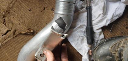

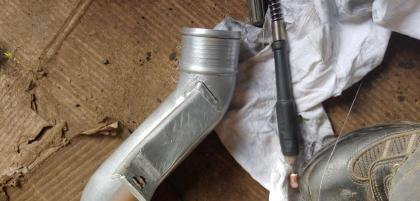

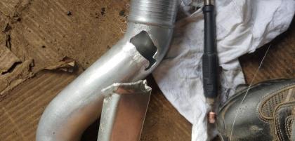

  1. Вот моя ошибка P0101, сразу не увидишь, по весне при потеплении более 16 град. начала появляться машинка с ключиком которая сразу гаснет вместе с двигателем стрелочка вниз-гаснет после остановки, ну достал ви-фи обд, подключил, ну думаю впуск надо осмотреть. Давненько заметил странное потение вместе сварки кронштейна промежеточного патрубка, начал снимать, а кронштейн на месте остался. Почистил, зачистил дремелем, заварил аргоном. Надо будет резинку под кронштейн положить, чтобы смягчало вибрацию. Возможно это из-за нижнего патрубка солерс, он же жесче чем родной?

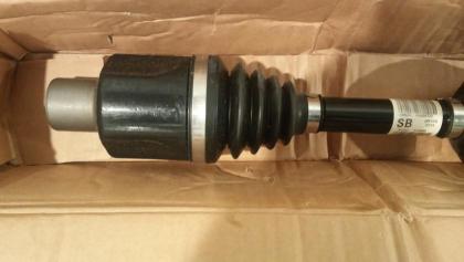

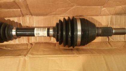

  8. Все таки я ее победил, эту вибрацию, теперь ровный разгон без вибро на скорости 30-40 Вал подошел как родной 96624722 (4804568), там было небольшое отличие в гранате внутренней, забыл чего то там с внутренней формой видел. Менял сам , занело 30 минут. Залез слева проверил втулочку, сидит мертво, люфта ни малейшего. Кардан в гараже лежит, чего то мне задняя крестовина не нравиться как ходит, но это уже другая тема. Всем ровных дорог и езды без стучков и вибраций.

  10. Потом отпишу, как все пройдет, походу такую глупость сделал.Смазка нахерачил с дуры полный валинок, сейчас тугой не сжимаеться, такое ощущение как надулся малость. После замены втулки вибрация вернулась но в меньшем диапазоне с 30-40 км/ч, сначала думал все прошло. Снимал кардан, ездил без него, но дело не в кардане. Решил и правый привод заменить, т.к. левый уже новый стоит.

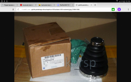

  11. Это левые приводы, с этим согласен, уже заменил, правые от дорестайла могут подойти(человек выше ставил https://www.antara-club.ru/index.php/topic/1616-kto-nibud-menial-shrusy/page-14?do=findComment&comment=270252 ), я пыльник менял внутреннего шруса с права от дорестайла, встал как родной.
