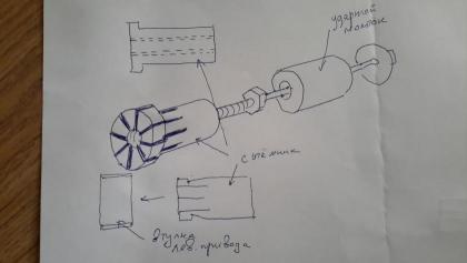

  1. Евгений привет, мне кажеться дело не в шрусе. Последнее видео гляньте, вроде вышло, на прошлом не видно было. Вот начертил тут задумку.
  2. Мое предположение у меня накрылась втулка левого привода. Вибрация пр наборе скорости от 10 до 50 км/ч. Пробег 108 т.км https://youtu.be/BfyZyHNufIg Подсказали как сделать приблуду: Если взять болванку по размеру внутреннего диаметра втулки, бортики сделать по внешнему диаметру втулки,просверлить и нарезать в ней резьбу под болт, потом сделать надрезы болкаркой для сжатия съемника по внутреннему диаметру втулки, далее загоняем туда, вкручиваем болт, съемник разжимаеться, бортики зацепляют втулку изнутри и долбим ударным молотком. Как думаете?

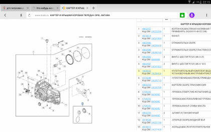

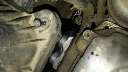

  4. На видео не видно, люфт уходит в деференциал, это нормальный люфт? За сальником видно на скрине, кольцо стоит, Мое соображение, может втулку разбило. http://www.abtomat.ru/partDetail.aspx?code=144060&eurID=68126

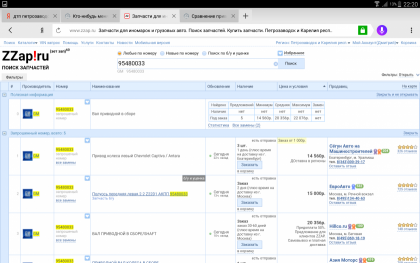

  6. Заказал вал в сборе в сегуне, потом отпишусь как, что пойдет, подумал может еще уплотнение с ключом взять слева 19258416? Я думаю тормозные диски тут не причем, которые с неровной выработкой(холмик образовался),тока при торможении дают о себе знать, и то как попадешь, бывают нормально тормозят, без вибрации по рулю.
  7. Я же написал выше, кольца стопорные на концах валов.Как им попасть в коробку? А, понял, которое за гранатой, с канавкой, которое сальник коробки держит.
  8. Спасибо Женя. Зекер фильтра беру все, вроде норм. Для моего левого вала без вариантов, вал всборе, вот правый можно от дорестайла ставить по отдельности гранаты. А кусочки кольца в коробасе остались?

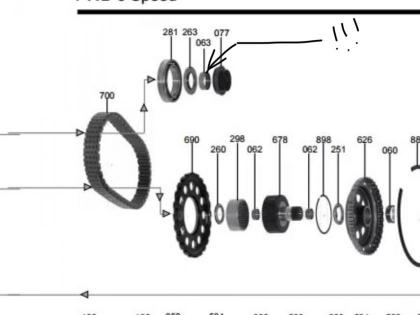

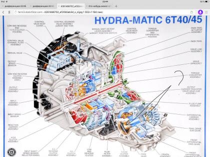

  9. У меня вопрос, что в коробке может держать вал внутренней гранаты от раскачивания? Люфт вала от гранаты вверх-вниз где-то 3-4 мм, полный люфт с внутренней гранатой 7-8 мм, слышен стук в самой гранате.
  10. Сегодня заехал в сервис, подняли на подъемнике, заметили вибрацию на ходу по левому приводу, начали качать вверх вниз ,стук есть в гранате и в самой коробке, как будто привод качается в самой коробке. Привод с металлическим пыльником, значит привод целиком покупать, вот думаю что же там внутри может люфтить?

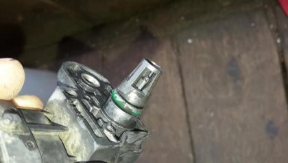

  15. Женя, спасибо.А смазка есть наподобие спрея, с трубочкой, я так понимаю с таким дозатором хорошо попадет на область смазывания?

  17. Заменил опору, все гуд.

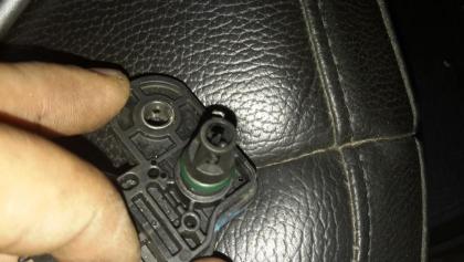

  18. Д Всмысле, "шток работает" ? Там есть подвижный части? в МАР?Да, он от давления воздуха двигается вверх и вниз.

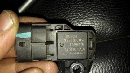

  19. Решил данную проблему, датчик был всему виной. Первый раз мозгов не хватило, просто пшикал очист. карбюратора, надо было на сутки в безине замочить его, а видно закоксился он и заклинил во включенном положении, вот и патрубок треснул. Заказал на евро-авто б/у за 1т.р., пришел весь забитый сажей, ну главное шток в нужном положении находиться. Отмочтл в бензине на один часик, карбклинером попшикал, шток работает, теперь опять у меня ракета и без дыма. П.С. все таки без саж. фильтра хорошо, видно что у тебя вылетает☺ Всем ровных дорог и привет из Карелии☺

  21. Я его в тот раз повредил, когда патрубок интеркуллера треснутый заметил, ну думаю шток датчика завис во включенном и турбина дует на максимум, решил пинцетиком пошевелить, а он и попал в промежуточное положение В это раз доломал окончательно. Вот на столько он должен вылезать.
  22. а что вы с ним сделали? почему меняете? Решил почистить, шток находился в нижнем положении, пробывал достать, без результатно, он еще ниже ушел. Как на фото выше он не должен так стоять, он должен находиться выше, возможно и турбину глушит как вариант. Сломал наверное окончательно. Еще заметил до кучи , открыл заливную горловину масла, а от туда воздух поддувает и руку подставил она вся в масле, это нормально?

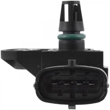

  23. Всем привет, нужен номер датчика абсолютного давления. Подскажите ,это правильный номер GM 55568176 ?
