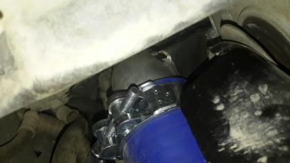

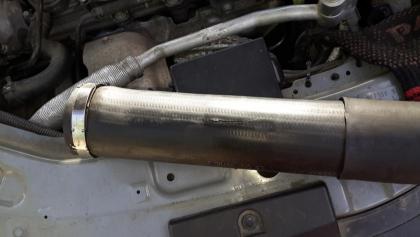

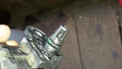

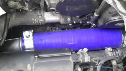

  1. Поменял сегодня патрубки. Стало лучше, но слабо серый дым при больших оборотах летит, это нормально? При резком ускорении клубок черного дыма вылетает, но так вроде и было без саж. фильтра. Есть вопрос по силуминовому патрубку, вот на фото заметил. И там слышен легкий свист, не могу понять двигатель шумит или патрубок дырку дал? Жена говорит свист ушел. И снял датчик на турбину , у него шток не сильно утоплен?

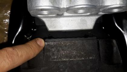

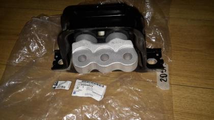

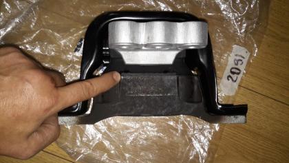

  2. Подскажите, на новой опоре, крепление двигетеля к опоре легко нажимается или нужно усилия большие прикладывать. А то я её снял, резинки тоже нет и если держать в руке, можно одним пальцем сжать, мне кажется она должна потвёрже быть.Да, новая пожесще будет.
  3. Это не критично, я когда всю подвеску перебирал, поменял и втулки, так они были хорошо разбиты, но звук не издовали при езде.Если хотите поменяйте, стоят они 150-200 рублей одна штучка, поменять самому не состовляет трудностей☺

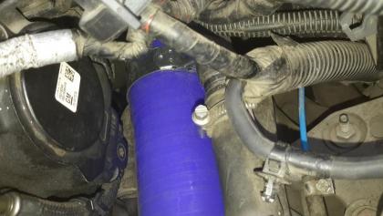

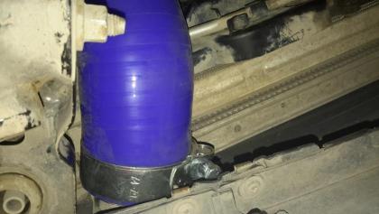

  4. Всем привет. Пришла ко мне опора. Пока шла, ездил на старой, приклеил в то место косочек старой камеры и звук пропал☺ Понятно, что это не дело, но.... Заказал здесь http://www.salers-technology.ru/aaak.html два патрубка на интеркуллер, на следующей неделе займусь машинкой, скину как все получиться☺
  5. Нашел здесь http://www.salers-technology.ru/aaak.html Поменяю сразу и нижний с хомутами, цена с доставкой 3р., без вариантов по крайней мере для меня.

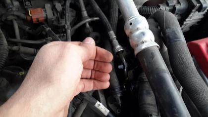

  7. Весь город обыскал, ничего не нашел. И к тракторам ездил тоже. Все кривые шланги, даже обрезать маленькие в длину получаються

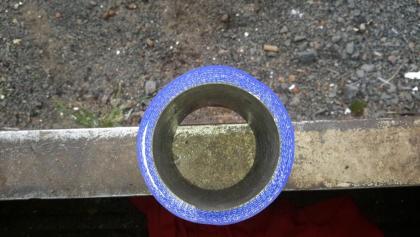

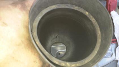

  9. Сегодня снял, обнаружил такую вещь. Еду в камаз центр, подскажите номер шланга, заранее спасибо. Обмотал скочем пока еду, так свистеть стала прикольно, как миньён☺☺☺ Видать воздух пропускает.
  10. Скорей всего патрубок интеркуллера, будет разбирать смотреть, спасибо. Начинаю представлять, ерг закрыт и воздух уходит за борт.

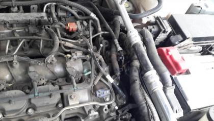

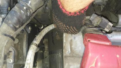

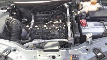

  11. Камрады, нужна помощь. Где может дуть? Сегодня обнаружил утечку наддувочного воздуха с левой сороны по ходу движения. Пару недель назад заметил, что при сильном газе и оборотах 3-4 т., идет черноватый дым из выхлопа. Начал перебирать варианты: форсы (тогда бы ошибка выскочила), турбина и т.п. Попробывал погуглить причины черного дыма : первая мало воздуха; вторая много топлива, начал с простого( посмотрел утечки воздуха). Жена мне сразу сказала, что то свистит, когда обороты прибавляю,а я значения не придал, да и не слышу я этот свист, все уши на жд в тепловозах оставил☺ Буду признателен в помощи.

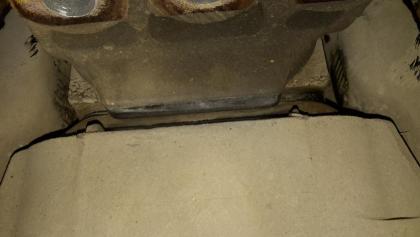

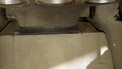

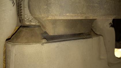

  12. Явно видно выработку, теперь знаю где проверять☺ Под упором должна быть резина, ее просто нет.

  15. Сегодня решил посмотреть на опору. Снял корпус фильтра, один болт откручиваеться неудобно, который спереди. Кто так придумал его закручивать? ☺ Визуально ни чего не увидел, но решил проверить. Положил старую разрезанную камеру в то место где ключик, свернув ее в несколько слоев. Решил проехать и что, меня удивило, звук остался, но стал мягче, на некоторых ямках даже и не бухает. Моя проблема скорей всего в этом, дорогая эта штучка, в среднем 8т.р.,из-за того, что она гидроопора значит и ценник такой, надеюсь другие опоры не гидро.☺ Покопался в гугле, китайцы с завода предлагают за 35 баксов, пересылка 57, вот думаю сэкономить может.☺ https://www.alibaba.com/product-detail/20911793-94509533-engine-mount-for-Chevrolet_60547359894.html

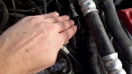

  17. Kudan, я думаю может зондом китайским залезть, чтобы глянуть.
  18. Не успел я в сервис заехать, да и желания уже к ним ехать нету. Завтра поддомкрачу движок справу через колобашку, сниму правую опору гляну, потом фото скину.
  19. Это она, отдельно на нее сайлентблок есть?
  20. Понял, завтра в сервисе подскажу.Спасибо kudan.
