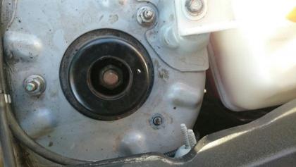

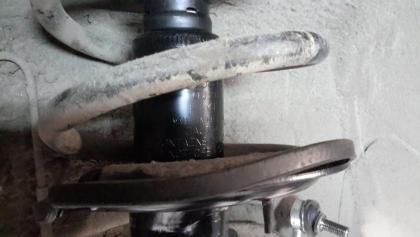

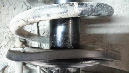

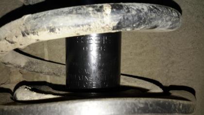

  8. Меняю уже во второй раз передние амортизаторы, очень много брака, выкладываю фото рабочих каяба, позже сфоткаю те, что в гараже, отличие сразу видно.

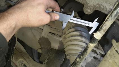

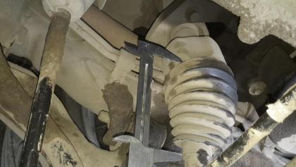

  9. С размерами ошибся, большой диаметр 82мм, подошел FEBEST 1015CAP, только хомуты мне не нравяться, потом заменю на оригинальный пыльник с хомутами GM 93743416.

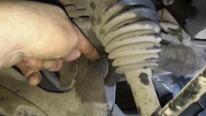

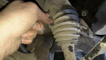

  10. Сегодня померил пыльник внутр. шруса, Маленький диаметр 28 мм. Большой 89-90 мм. Высота 102- 100 мм. Подскажите пожалуйста, дорестайл подойдет? Почитав тему, вроде мне дорестайл подходит? Подскажите, а небольшой люфт должен быть,если дергать привод вправо-влево,на левом приводе такого нет?

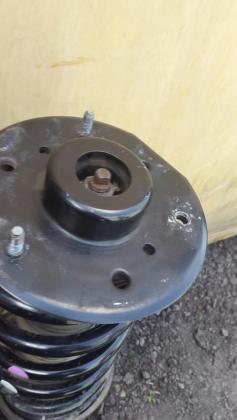

  20. Подскажите пожалуйста номер шпильки для передней опоры амортизатора 96863981, кузов С145.
