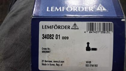

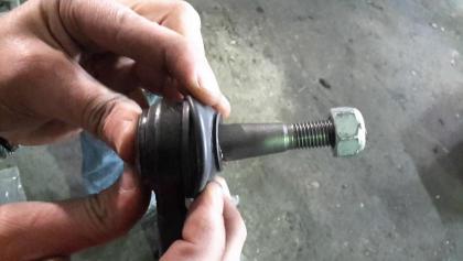

  7. Всем привет форумчане, подскажите пожалуйста номер рулевого наконечника, купил лемфордер и делфи, палец у них тоньше чем оригинальный и они проваливаются в кулаке.

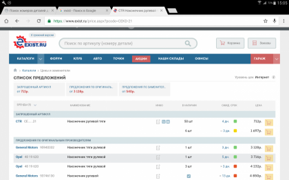

  11. Номер оригинала в сборе скинь, гляну на ебее, у меня там рейтинг☺

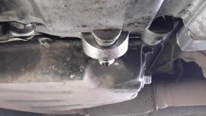

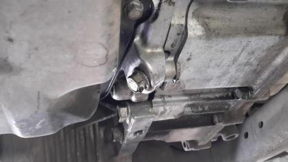

  16. Сочувствую Вам, как такое могло произойти, ума не приложу. Может брак? Вчера менял масло в двигателе и увидел, что потение масла по стыку коробки с двигателем, прекратилось, сухо. Может действительно были остатки масла при сборке, как писали выше.

  18. BVV83, здесь потеет? Я проверяю уровень 2 раза в год, атф не уходит, частичную замену масла делаю через 15 т.км, 4,5 л. Мой пробег 76т.км, полет нормальный, заменил масла в зад.редукторе и раздатке, как посоветовал zeratul, дотыки пропали, единственное, переключаюсь на eco когда стою в пробке, так лучше коробас работает.

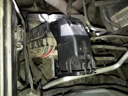

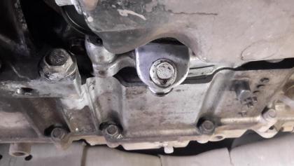

  20. Вот добрался до блока, отстегнул, грязи туда налетело конечно, особенно на нижнюю часть.

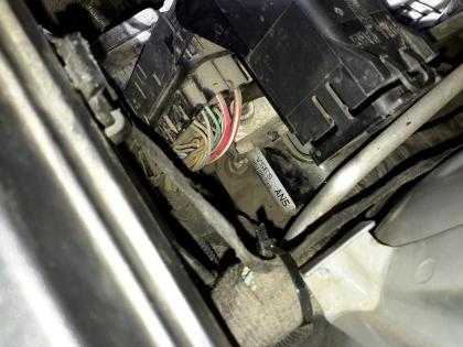

  21. Подскажите какого типа датчики абс у нас стоят: индуктивные, холла, магнито-резистивные?

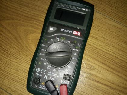

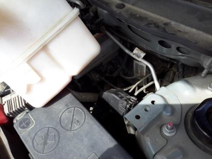

  22. Да, если еще знать где эти разъемы в эбу? Правая и левая сторона, по сопротивлению отличаются? Есть подозрение на правый задний датчик, мерил дешевым мультиметром (диапазон 200k),3 датчика показывают 45,0-87,0, заднее правое 138,2, по проводке на диапазоне 2000k , левая сторона 1.0(переднее и заднее), правая сторона 962(переднее и заднее).как то так, извеняюсь за неграмотность☺
  23. Сначало загорались и через некоторое время после завода машины пропадали ( абс, помощь на спуске, курсовая устойчивость, мигает полный привод), сейчас горит гирлянда( abs, esp,помощь при спуске, мигает полный привод), elm показывает ошибку u0100, подскажите где первым делом смотреть?
