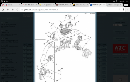

  2. Здравствуйте, подскажите точный номер болтов крепления резонатора воздухоочистителя. Согласно gmklad http://gmsklad.ru/catalog/opel/ANTARA/30406 выдает под номером 18 деталь : винт резонатора 4804446 замена от gm 94520491 Заказывал в экзисте, пришли два самореза, а там болты м4 , под головку для ключа на 10, пробывал другой закрутить, а там резьба мелкая.
