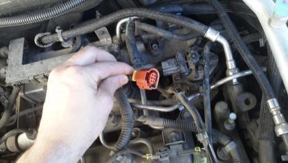

100% егр, подключил обратно, стер ошибки, после первой остановки пошел цокот.
Пока поезжу со снятой фишкой денек другой, потом опять поставлю на место, посмотрю отпишусь на счет цокота. Подскажите как диллеру приподнести данную проблему, ну Вы мне почистите саж.фильтр,а может и клапан егр поменяете заодно с акпп☺

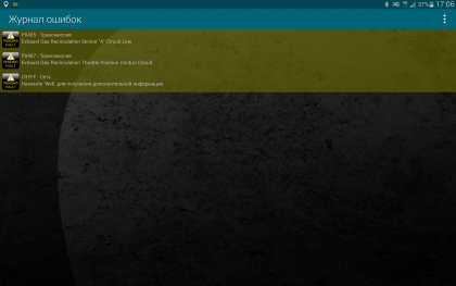

Сегодня поездил без егр, цокот пропал после остановки, как это и бывает в нашем случае. 3 ошибки по нему вылезли в torque http://www.dtcsearch.com/P0405/?from=Torque http://www.dtcsearch.com/P0487/?from=Torque Я уже приближаюсь морально к отключению егр и удалению саж. фильтра,сегодня опять ездил, час чистил сие чудо-саж. фильтр. Подскажите в Питере есть хорошие сервисы, где можно это сделать, мотор стал громче работать и при прочистке с интервалом идут 4 звуковых сигнала, походу он начал разваливаться.

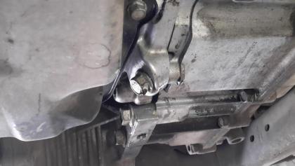

А потение масла было по стыку коробаса с остовом двигателя?

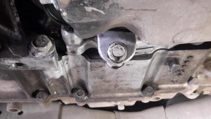

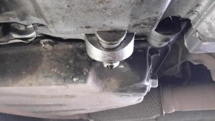

У меня тоже по стыку потеет, пробку сливная с другой стороны и по каталогу номер правильный, такой же как и контрольная, этот болт крепит остов двигателя к коробке. Надо ехать к ОД.
А может у меня не по пробке текло, а тоже по стыку? Надо будет проверить. Клемму мне тоже меняли.
Подскажите точно какая по номеру идет сливная пробка, по оригиналу он выдает только все контрольные, сливная в два раза толще. http://gmsklad.ru/catalog/opel/ANTARA/30525 Второй раз привозят контрольную.
