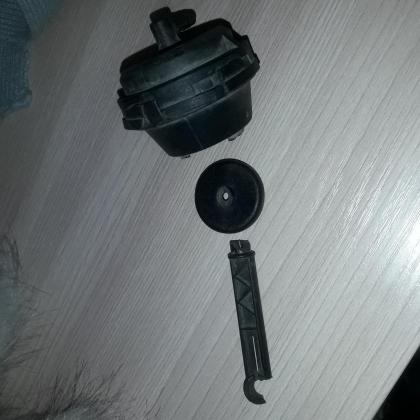

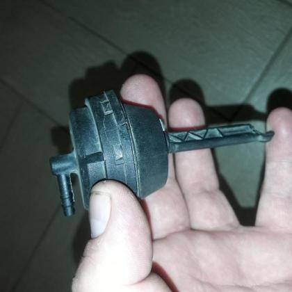

Добрый вечер.Так все и сделали, сказали что мои ошибки возникают из за неисправности клапана регулировки давления во впускном коллекторе, либо из за нарушения целостности патрубка на турбину. Патрубки проверил -целые. Решил сегодня проверять клапана-в итоге нашел разрушенным другой клапан, не знаю как он называется и номера на нем нет. Может что подсказать его номер для заказа на дизель ? Круглая шайба на фото ниже -это поршень из самого клапана внутри которое мембрана и пружина, а длинная тяга должна быть одним целым с этой шайбой.

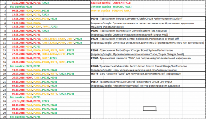

Добрый вечер всем. Вопрос опять по ошибкам влияющим на появление режима пониженной мощности - "чек эндж с стрелкой и машинка". Решил написать в этой теме АКПП, так как предполагаю, что мои ошибки связаны из за многократных поломок коробки (возможно я и не прав) Из истории : 1. данный режим пониженной мощности начал появляться пару лет назад, только очень редко (пару раз в год на трассе), считывать тогда ошибки в контроллере было нечем, поэтому и не знаю об их наличии в тот период. 2. Год назад начались проблемы с коробкой - разрушение вала, насоса, стопорных колец, сгорание пакетов фрикционов, протирание крышки коробки болтами дифференциала... - все эти "ремонты" выполнялись за 7 раз демонтажа/установки коробки с машины , причем у двух разных чел, в третий раз (протирание крышки) уже разбирал и собирал сам. И вот вроде как коробка заработала нормально (не считая периодических мелких толчков, которые уже и не замечаю), но тут начали сыпаться опять эти постоянные ошибки с последующим режимом понижения мощности, причем при поездке летом на юг они появлялись достаточно редко (где то два, три раза в час) я их сбрасывал через Torque и ехал дальше до появления снова. Попав же на днях снова на трассу они меня просто достали : после сброса спустя пару минут снова появляются и причем этот процесс стабильно постоянный. Правда один раз резко стартовал с места и потом этот режим не появлялся несколько часов. Также заметил при поездках на работу (один и тот же маршрут), что этот режим пониженной мощности появляется почти всегда на одном и том же кольце - наверное их (ошибки) появление связано с определенным температурным режимом, который наступает спустя около 12 минут. Ошибки разные и не понятно их полное описание и причины появления. Перевел названия через Google но ничего мне это не дало. Был в паре СТО (наверное просто в некомпетентных в данном вопросе) - говорят что в памяти много ошибок, поэтому не понятно с чем бороться, сбрасывали ошибки и предлагали приезжать сразу же как они появятся - но это не всегда получается сделать... Что можете посоветовать в поиске причин этих ошибок ?

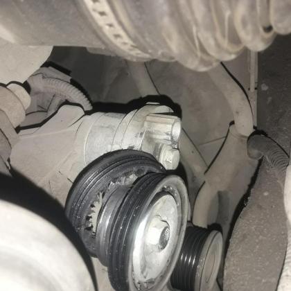

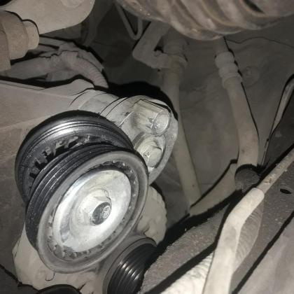

Всем привет. В начале мая 2018г. купил ролик Ruei 3162 в интернет магазине - Edvix. Во время поездки на юг (проехал всего около 3.т.км. на этом ролике-натяжителе с момента его установки на машину ) после чего он у меня развалился - сам черный ролик по окружности (в конце августа). В итоге пришлось бросить машину в поле ночью и возвращаться с семьей в ближайший город, найти оригинальный ролик и ставить его так же в месте поломки, так как перевозить машину на эвакуаторе до СТО в ближайший город - очень не выгодно (далековато было до СТО). При обращении в магазин в котором я его купил мне сказали, что так как я ставил сам, а не в лицензированном и сертифицированом СТО, то они мне ничем не могут помочь в вопросе возврата его стоимости. И даже не стали слушать мои обьяснения о том что процесс замены этого ролика сводиться к откручиванию и закручиварию его одного болта и что разрушение ролика по канавкам по окружности никак не связано с монтажом самого ролика натяжителя на машину. Поэтому лучше покупать оригинальный ролик, а не его аналоги.

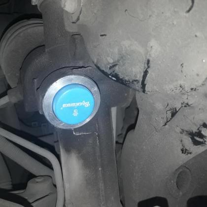

Всем привет. Возможно кому нибудь пригодиться: в качестве замены отсутствующей заглушки на ГУР подходит обычная крышка от пластиковых бутылок, правда у них бывает немного разный нарудний диаметр-приходится подбирать из нескольких их вариантов.

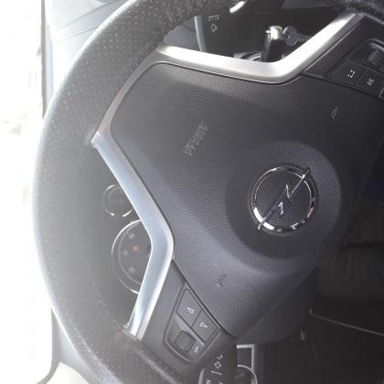

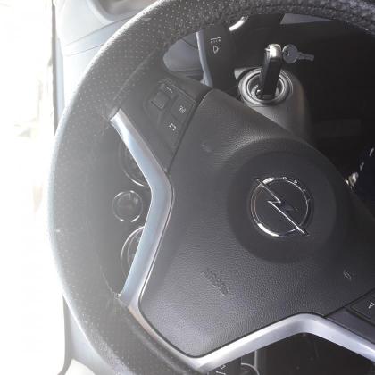

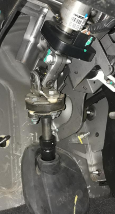

Разницу углов можно усилить в сравнении деток между спицей руля и подрулевымт переключателями (при повороте на права зазор намного больше чем налева) (почему то фотки повернутые на 90 градусов прикрепляются ....)
Вот про эти углы руля в крайних положениях:
Может кто нибудь проверить у себя на машине -есть ли визуальная разница положения руля в его крайних вывернутых положениях ? Если есть и ошибка не появляется, то тогда у меня проблема с самим датчиком.
Вы можете на фото ниже показать где это соединение ? Я только под местом расположения датчика нашел две плоские воски, шлицов не нашел..
Что то я совсем запутался: вал руля и вал рейки соединяются через кардан и плоские шлицы, то есть в них можно ошибиться только на 180градусов, других вариантов там нет. Когда подъехал к ремонтникам рулевых реек, они мне сказали что с стороны моторного отсека соединение вала рейки имеет такую же схему- там нет мелких шлицов. То есть выставив руль и отсоеденив кардан, невозможно его зафиксировать в таком новом положении при данном соединении. Руль у меня сейчас стоит ровно, а вот углы его положение в крайних положениях почему то разные. Может кто нибудь у себя проверить-может это норма и эти углы не должны быть одинаковые ? Тогда у меня что то с датчиком, который стоит на валу рулевого колеса- но он бы тогда все время давал ошибку, а он ее выдает только когда до упора поворачивая направа.
