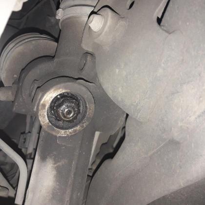

  14. Вы можете на фото ниже показать где это соединение ? Я только под местом расположения датчика нашел две плоские воски, шлицов не нашел..

  19. Всем привет. Подскажите по моему вопросу: отсутствует защитный колпачок вала ГУР. Может кто его покупал и знает заказной номер ? Или же оригинальные долго не стоят и лучше изготовить новый например из капролактана и поставить его с герметиком и новой смазкой для подшипника ? Но тогда хорошо бы найти его размеры ...
