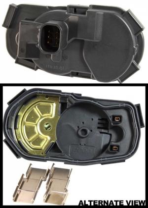

  4. вот нарыл в просторах Amazon http://www.amazon.com/APDTY-2009-2013-Avalanche-Silverado-Trailblazer/dp/B00PEZ10L4/ref=pd_sim_sbs_auto_31?ie=UTF8&refRID=173ZFHRE7FZPMQF4SGM2#productDetails по внешнему виду наша запчасть правда немного парт отличается 217-3151 - а у нас 217-3150 так же вот от Hitachi и отправляют хоть на луну http://www.amazon.com/gp/product/B00CMR99EM/ref=olp_product_details?ie=UTF8&me=#productDetails

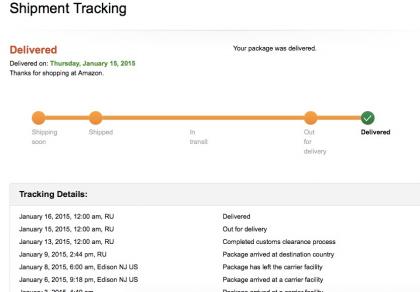

  9. как не шлют? мне пришло 29 декабря заказал - 16 уже в Самаре регистрируемся и заказываем 30 баксов доставка

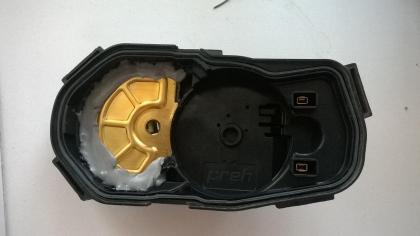

  12. Amazon http://www.amazon.com/gp/product/B001LQJAOY/ref=oh_aui_detailpage_o00_s00?ie=UTF8&psc=1 мое творчество. герметик для успокоения, а так паяльником это механика и мотор без промежуточной шестеренки

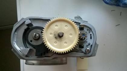

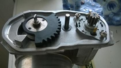

  14. сначала были P0121 и P0221. чистка не помогла. разобрал - сносились дорожки датчиков. разогнул контакты, чтобы "ходили" по нетронутым местам дорожек. заработало. сразу заказал на amazon новый. встал 6700 с доставкой. вчера пришел - оригинал. позавчера еще на старом починенном выскочила - P2101. вчера поставил новый - старый разобрал, вынул двигатель. Коллектор весь стертый - как будто по нему рашпилем, а не графитовыми щетками елозили и подгоревший между ламелями. шкуркой все отполировал, почистил. пока не проверял "вживую" - теплее будет - поставлю, посмотрю что получилось. так же при чистке дросселя нужно проверять - не цепляет ли заслонка за корпус. у меня при положении около ХХ немного задевала - были риски на корпусе. p.s. если уж как говорится приспичит, пока новый еще едет - можно на время старый починить. сложного там нет ничего.
