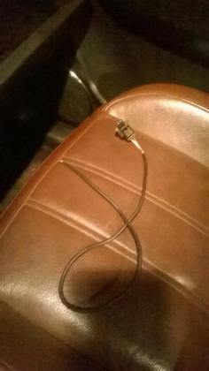

Звонил я тому умельцу. Говорит, что датчик нужен, правда начал вчесывать, что антары он не прошивал.Почти 3года прошло. Ну вот в Оренбурге не нашел пока, кто шарит. В обычных сервисах не курсе
Правильно. Два. Когда этот вышел из строя, пытались второй поставить. он прикипел и его сломали. Вот вопрос, есть смысл на них внимание обращать.
После сброса, снова выскочит. Уже делали. Без датчика можно ездить или както скажется потом? По ссылке датчик давления, а мне сказали датчик температуры выхлопных газов. Сам датчик я не видел вживую. Хз он это или нет
Мне некуда фишку припаять, датчик отвалился и потерялся. А без датчика и с ошибкой нельзя дальше спокойно ездить? Я ж с этим чеком давно уже мучился. Электрики на сервисе дважды разбирались. Вердикт- именно датчик сдох
Так датчик отвалился. Нет его. Есть смысл новый покупать? Старый перед тем как отвалиться уже вышел из строя и выдавал ошибку
Прошивку сделали не правильно , но делали ее в Москве, а теперь я живу в Оренбурге. Здесь умельцев пока не нашел. С этой ошибкой жить можно?
Всем привет. Вобщем, сажевый мне вырезали, прошивку делали. Несколько месяцев назад накрылся датчик температуры выхлопных газов. Чек выдает ошибку, по идее этот датчик не нужен, но ошибку он дает, хотя пока никаких изменений в работе машины не вижу. Есть ли смысл его менять, по итогу он вообще кое-как там где-то висел, вывалился и сам датчик отвалился, после ударов о кузов при езде. Собственно на фото то, что от него осталось.
