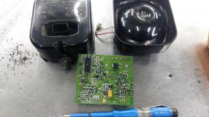

  2. В моем случае, после постановки машины на сигнализацию, спустя некоторое время, от 1до 10 мин, наченала орать сирена, при этом фары не моргали и индикатор состояния сигнализации неспешно мигал жёлтым цветом( то есть сигнализация в состоянии охраны, а не тревоги), нажимаем на кнопки ключа что бы отключить сигнализацию, разблакировываются двери, но сирена продолжала орать и индикатор состояния сигнализации наченает мигать чаще или просто горит жёлтым цветом( то есть в режиме ожидания- если открыть дверь сигнализация полностью отключится и индикатор состояния сигнализации погаснет, если не открывать дверь, сигнализация через примерно 10-15 сек вроде, сново блокирует двери и переходит в режим охраны). Хоть открываю дверь, хоть нет сирена не умолкает и орет раз 5 по 1 минуте с интервалом в 30 сек. (Где то так, точно не замерял), после отработочного цикла в 5 раз, сирена перестаёт орать. Иногда бывало что приезжаю на работу, на стоянке оставляю машину, когда в конце рабочего дня возвращаюсь, охранники мне говорили, что в течении дня на моей машине срабатывала сирена пару раз утром, разок в обед и вечером разок, по началу не могли понять что за машина орет, так как не у одной машины не моргали фары когда орала сигнализация, потом выяснили какая именно машина непосредственно в близи от неё по сирене. В общем я к тому, что если у вас примерно такие же симптомы, то вероятно дело не в датчиках, концевиках и самой сигнализации, а скорее всего в самой серене, так как в самой серене есть свой контроллер( плата управления) и если эта плата по каким либо причинам повреждена, в моем случает или влага или аккамулятора которые на плате стоят потекли и произошло замыкание дорожек в следствии чего сирена иногда и глючила после постановки на охрану.
  3. Мужики, обратите внимание на то, когда сирена самопроизвольно наченает орать, мигает ли индикатор сигнализации красным цветом на центральной консоли ( лампочка с права от кнопки складывания зеркал), если во время того когда сирена без причины орет, машина закрыта и лампа индикации состояния сегнализации не спешно мигает жёлтым цветом, значит сигнализация находится в нормально рабочем состоянии в режиме охраны и просто глючит сама сирена, ну а если же мигает красным, значит в режиме оварии(удар, наклон, двери салон), то причина в каком то из датчиков. Если сработала именно сигнализация, в режиме охраны, по причине датчика или концевика, сигнализация которая в свою очередь посылает сигнал на сирену, она выключается одним нажатием на кнопки ключа машины, при этом сирена сразу умолкает
  4. В общем в интернете на сайте разборки авто, нашел сирену за 700 руб. заказал, с доставкой вышло около 1000 руб., это лучше чем покупать новый, ремонтировать в радиомастерской (я сам радиомонтажник и заморачиваться с ремонтом нет смысла) или что то искать подобное, оригинальный ревун с разборки в 10 раз дешевле нового обошелся. Дело было в первой половине февраля. пришла посылка, поставил ревун, все отлично, до сих пор серена сама по себе не орала, можно сказать что я вообще забыл что она у меня есть. вот такие дела. Свое сообщение процитировал, фото сгоревшего ревуна в цитате нет, но в теме, в предыдущем моем сообщение есть, кому интересно по дате публикации найдете... P.S. До демонтажа и вскрытия ревуна, я тоже как и все испробовал все возможные варианты поиска проблемы, ходил вокруг машины ждал момент, в общем пару дней заморачивался, потратил время и что только не делал, а делал все что уже писали и пишут в теме, ничего не помогло.

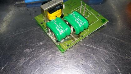

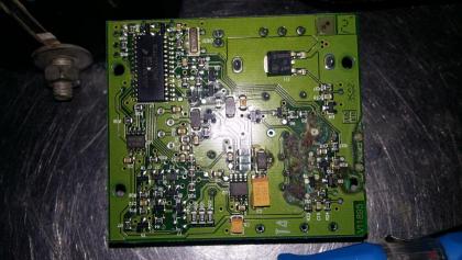

  5. Снял, сирену, разобрал, там плата с микросхемами и остальными радиоэлементами, трансформатор и 2 аккамулятора на 3,6 В, обнаружил окись под аккамуляторами и с обратной стороны на плате, дорожки разрушались, все в районе аккамуляторов, вот фото. Новый gm в районе 8-10 тыс.руб., бошовский нет в наличии, это на экзисте. Вот как то так. Корпус не получилось аккуратно разобрать, пришлось распиливать.

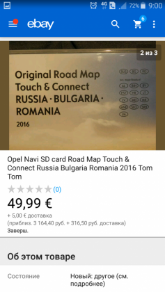

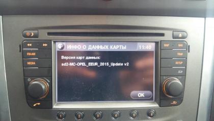

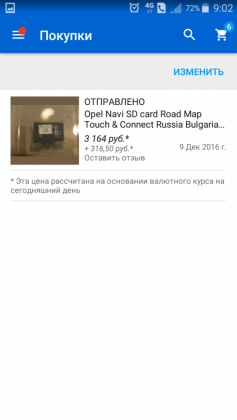

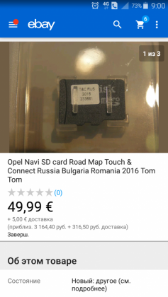

  11. VOX прав 2015 года карты. Но тем не менее, я себе преобрел через эбей, зо 3,5 т.р. и всем доволен, а клон или не клон, какая разница, работает без проблем. Суть в том, что если нужны кому-то карты по дешевле, то один из вариантов заказать к примеру на эбей.
  12. Ошибся не 3800 а 3480 руб она мне обошлась в общей сложности, вот вото, с моего заказа. Может я и ошибаюсь с годом, по этому сегодня в обед схожу в машину, сфотаю с магнитолы инфу о карте и через тестовый режим и через настройки, чтоб наверняка.
  13. Вчера поездил попользовался немного, раньше немог набрать адрес в настройках Дом, нужного населенного пункта небыло, сейчас есть, в общем. Вот такие дела. Всем удачи!
  14. Всех приветствую. Дождался я тут трубучку которую ждал месяц. Заказывал 2 раза, первый раз отказал поставщик, со второго раза прислали. В общем скоро займусь делом, пока нет времяни работа, дела, в общем буду делать сделаю небольшой фотоотчет, потом скину.
  15. Заказаз карту на e-bey за 3800руб, шло около месяца, заказал 9 декабря, прила 13 января. Карты России 2016 года. Вставил флешку, произвел обнавление, включил нави, на первый взгляд, появились грунтовые дороги там где небыло, названия населенных пунктов как были кревыми, так и остались, как то так.

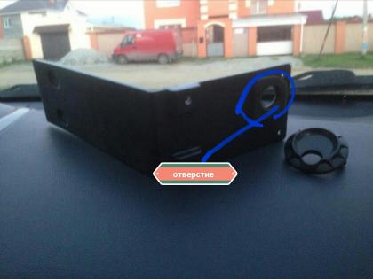

  20. Заказал эту трубочку, называется "конал воздушный" номер 96440640, 954р. 13 дней ожиданий. В любом случае он нужен, так как нужно знать диаметр отверстия которое придется сверлить. Если кто то будет себе делать, то либо заказывайте этот канал либо изготовте сами, например из гофры для электропроводки, дело хозяйское. Также нужны детали для бордачка, которые не продаются отдельно, можно купить бордачек целиком, номер который нужен писал выше. Или изготовить самому. Угольную пластину можно сделать из пластмассы или оргстекла, размеры снимаем с бордочка. Если сам буду делать, то опишу процедуру, материалы и размеры, пару фоток сделаю. По поводу, вдруг у кого сомнения возникнут по поводу сверления, а они возникнут, в плане и испортится что, то думаю если аккуратно засверлить, то все бедет нормально, ну если вдруг по непредвиденным обстоятельствам окажется отверстие не в том месте, то можно будет отверстие заглушить, не вижу препятствий. Пока все, жду запчасть, придет ночну соображать дальше.

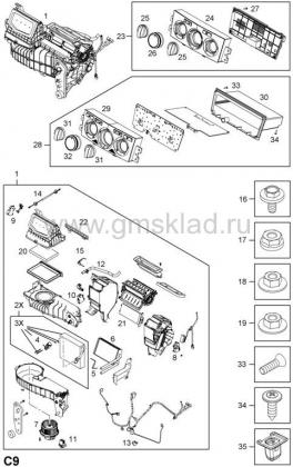

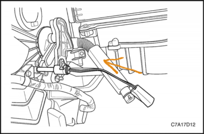

  21. Это гофрированная трубочка обмотанная мягким материалом типа губки на схеме ее расположение откуда она должна выходить Каталог антары и эта трубочка не доступна для заказа. Вот отметил где она А это коталог каптивы и она здесь доступна номер 96440640 Все сообщения получаются в одном, не знаю почему, в общем разберетесь Вот преблезительное расположение отверстия если судить по схеме и фото где эта трубочка есть Цена трубочки почти 1000 руб. Можно и самому изготовить из обычной гофры, думаю что 16 мм вполне хватит. Другой вопрос как аккуратно засверлиться не снимая все вокруг. На днях, еще разок гляну, поразмышляю.

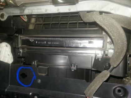

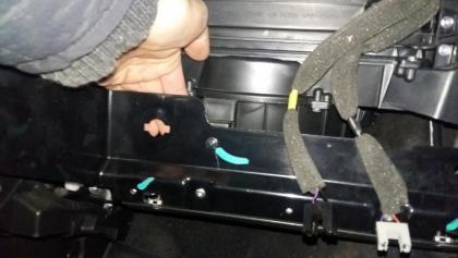

  22. В общем фото говорит само за себя, от испорителя к этому отверстию трубка должна подходить, с внутренней стороны прощупывается так сказать посадочное место для фитенга шланга. Осмотрел всю правою сторону корпуса отопителя как смог, нигде нет и намека на отверстие с заглушкой для охолождения бордочка. А вот с левой стороны водителя не успел рассмотреть, в нет раздобыл несколько фоток отопителя и на низ выходя трубки штки 3 вроде, в общем нужно еще смотреть. Былобы не плохо осмотреть машину у кого есть охолождение бордочка. Я это сделать возможно смогу, недели через 2, на работе, приезжает постовщик тсм, и у него как раз антарик старенький, дас добро гляну. Ну а пока буду дальше искать истину.

  25. Фотки есть в теме, и на них видно отверстие для охол.бор. вопрос в том , дует или не дует, как писал выше скоро займусь этим вопросом. Это отверстие из него дует в канал охолождения бордочка Это отверстие, из него должен поступать воздух в канал охолождения бордачка Это запчасти недостающих в бордачке, которые нужно преобрести и устоновить Недостающая часть, конал крепится к бордачку с верху и сзади, и клапан обдува крепится в нутри бордочка сверху
