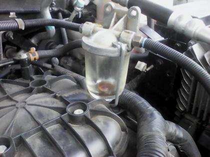

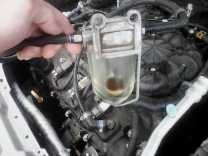

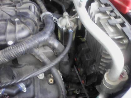

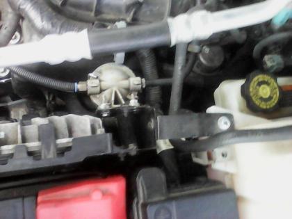

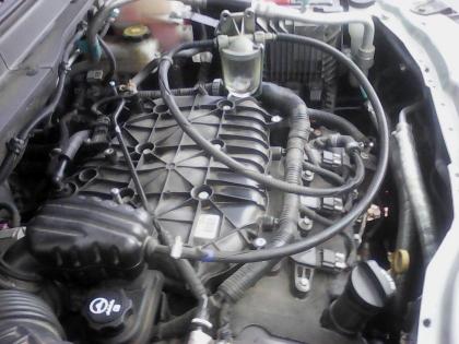

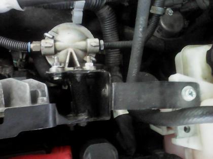

  10. День добрый!Расскажите подробнее, что за маслоотделитель и как его установить. Спасибо. Просто фильтр грубой очистки топлива с какого то старого дизеля в толстой стеклянной колбе.Если интересно завтра сфотографирую

  13. А кто подскажет почему при открытии маслозаливной горловины, при заведённом двс, в неё всасывает воздух, проверено дымом от сигареты сколько было машин у всех было избыточное давление,аж масло летело,а тут нет,да и у друга на новом аутлендере,при открытии крышки масло брызгоет на хх.? да и насчёт маслоотделителя,себе поставил ,заслонка чистая стала,на потрубке не стало и следов масла,а в стакане собирается какойто масло-бензиновый конденсат,а зимой ещё и вода, сливаю каждые 5т,зимой почаще.
