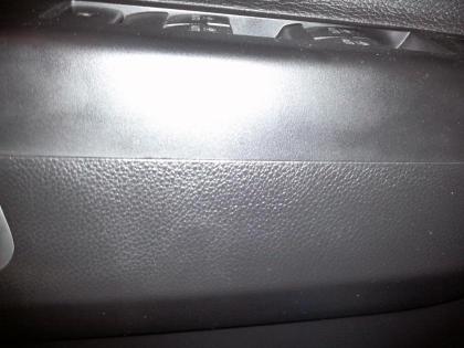

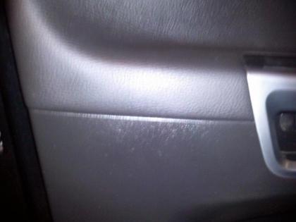

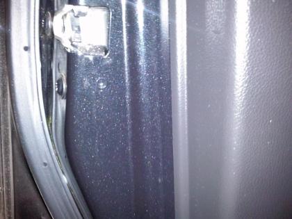

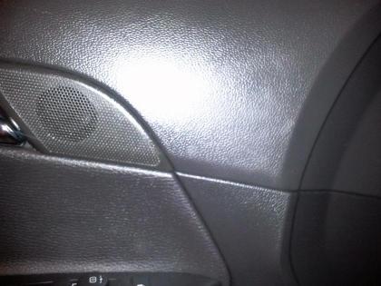

Ну вот,ещё одно подтверждение))Грязи никакой нет,уверяю вас!)))Зачем усложнять себе жизнь,если можно обойтись малой кровью)) ;)
Просто обильно побрызгайте она сама везде пройдёт)) Если,как вы говорите.именно поскрипывание,то это точно упоры.Я смазывал тефлоновой смазкой с балончика под давлением.Места соединения шарниров и покрутил туда-сюда вдоль оси,звук пропал.
Ильяя,да попробйте сделать как я сказал.Ну и на самой обшивке брызните места соединения,всё будет тихо.Это звуки не изнутри,как вам кажется.
Пропшикайте силиконкой по всему периметру двери место.где обшивка прилегает к металлу.Понажимайте по кругу чтоб везде прошла.Излишки вытираем тряпочкой.Всё!)))Наслаждаемся тишиной на всё время эксплуатации)) Ничего снимать не нужно.На моей заскрипели на первых пяти тысячах,сейчас почти 75ткм - тишина).
