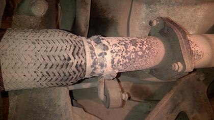

Иван добрый вечер! Подскажите какого размера гофру нужно брать? Нигде инфы точной не нашел. Антара 2.4 2007г. Я так понимаю нужно сваривать? Прокладки нужны еще какие ?

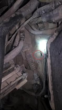

Новичек, не новичек, но помочь то можно. Это же не сложно. Тем более я нахожусь сейчас далеко от цивилизации и хотелось бы деревенских условиях поменять масло. Фото сделал смотрите. Обвел предполагаемую заливную пробку, где должен быть щуп.
Я ничего не понимаю(. У меня дорестайл 2007 года 2,4 AT5 все пишут что должен быть щуп, но его НЕТ.

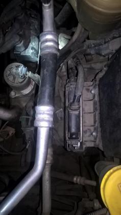

Сегодня заглох на ходу ошибка 606 неисправность ЭБУ (стоит компьютер Мультитроникс) двигатель 2.4 акпп 2007 год.. Высветились на табло несколько ошибок. При попытке завестись крутится беспрерывно стартер. Снял клему на 2 минуты - не завелся, на 5 минут тоже не завелся. Снял декоративную крышку с двигателя и передернул провода от свечей и катушек. Завелся поехал. Через 10 км заглох. Открыв в очередной раз я разглядел отвалившейся провод на двигателе. Фото прикрепил. Провод на клему затянул и поехал. Через 10 км опять встал. В этот раз вспомнил что не снял ошибку мультитрониксом. Снял и доехал слава Богу до дома еще 30 км. На диагностику записался. Но вот вопрос за что отвечает этот провод? Я так понял, что отвалился он от нагрева двигателя. И перепрошиваться нужно будет? p.s. машина до сегодня уже также глохла 300 км назад, но один раз думал что глюк. Правда тогда я сразу ошибку снял, а сегодня не сразу вспомнил.
