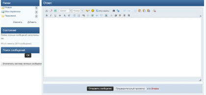

  9. Как загрузить фото в сообщение в беседах? В расширенной форме кнопки "прикрепить файл" нет (как при создании сообщения на форуме).

  11. 9. igor5312

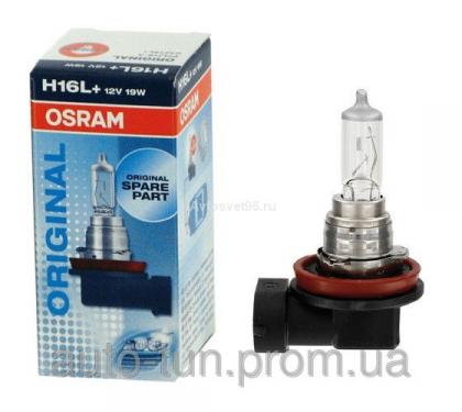

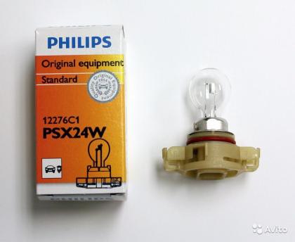

  21. Так по ссылке и есть цоколь h16. Только он без "ушей" и как его к фаре прикрепить -основной вопрос.
  22. Ну вот такие тогда http://koito-whitebeam.ru/lamp/koito-whitebeam-iii-h16-4000k-12v-19w-2-sht-lampy-galogennye Дело пока не в цене, а в цоколе H16 без ушей. Как их крепить в птф?
  23. Вот такие например http://www.ulmart.ru/goods/3606528

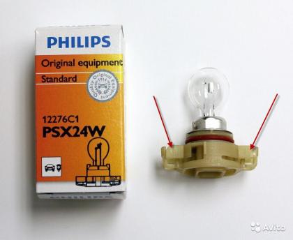

  24. Все равно понятнее не стало. На лампе psx24w есть "уши" по бокам, которыми лампа крепится в фаре. На лампах H16 такие уши не всегда есть, как такие лампы без ушей будут держаться в фаре ПТФ?
  25. Вопрос к знатокам. На рестайле ПТФ должны быть psx24w. Иногда говорят, что подходят лампы H16 только надо напильником доработать. Но внешне это разные лампы. Получается H16 не подходит или..?
