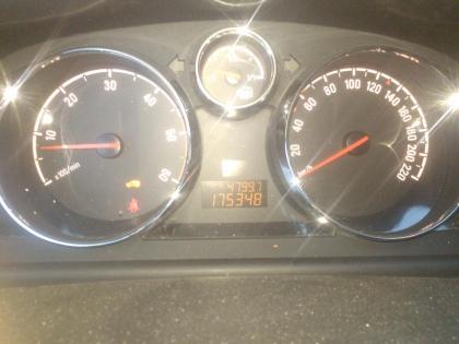

  2. Удачи коллега в приобретении ,пробег 175 000 полет нормальный .

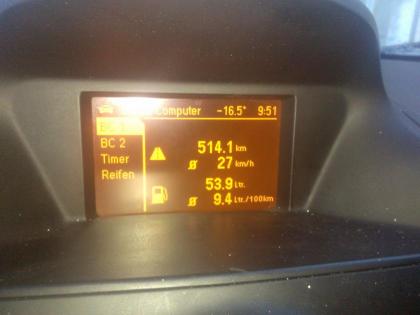

  8. Коллеги,на фото,расход 26,27 (время снежного калапса( Химки- поворот на киевское шоссе 32 км, время в пути 4 часа)),29 декабря. Имеет смысл проверить форсунки на стенде типа С-MAX 3000 получить новые балансировочные коды и прописать в машину.

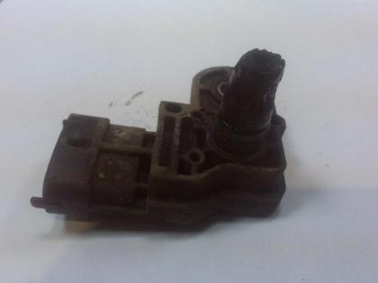

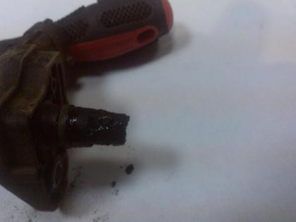

  19. Коллеги, на фото датчик поддува,пробег 171 000,после промывки и продувки стало слышно как работает турбина,Ромчелло спасибо!Подсказка правильная.Как на трассе раскажу позднее.
  20. Спасибо!Завтра сниму и затем на ленинградке попробую.
