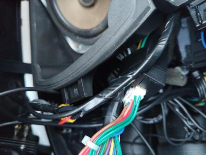

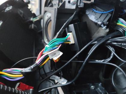

Я это понимаю, так при установке планшета родная голова тоже работать перестаёт, просто стоит на своём месте спокойненько и всё, ну ещё включить её можно вечером, чтобы оранжевым горела, но на этом её функционал заканчивается ). Все же провода от родной головы отключаются и включаются в планшет.
Зачем Вам там огромная дыра?)) в этой теме есть фотки моей новой головы и панели в общем, старая штатка смотрится органично, вместе с новым экраном.
Так для планшета родную магнитолу отключают, она там не нужна, канбас напрямую в планшет. Нижнее расположение головы очень не удобно.
