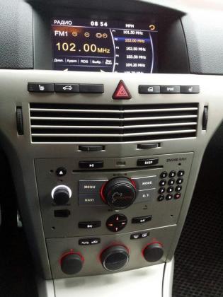

У меня такой, только на али он стоит в два раза дешевле, и на сто процентов уверен что они делаются на одном и том же заводе только в разные коробки упаковываются. Мне нравится видно хорошо. вот ссылка на всякий случай http://ru.aliexpress.com/item/ifound-Updated-2nd-Gen-ActiSafety-Multi-Car-HUD-Vehicle-mounted-Head-Up-Display-System-OBD-II/1434944770.html
я вот так себе сделал, только вот никак времени все нет их вместе объеденить http://www.drive2.ru/l/2740011/. для справки я езжу с данной головой на астре Н
- 3635 ответов
- Модель ГУ
- Головное устройство
- (и ещё 7 )
а чем их установка отличается от твоей? кривизной рук? я тоже ставил данное ГУ сам...правда на Астру H, езжу уже 1,5 года и все ок!
- 3635 ответов
- Модель ГУ
- (и ещё 7 )
нет, это гу у меня установлено в астре, это программа так ставит что автомобиль типа антара, хотя в настройках этого я не указывал. это я знаю, только эта голова установлена на астре. если я просто докуплю сами датчики...интересно они будуть отображаться на этом дисплее. ведь как то они должны с этим гу связаться
- 3635 ответов
- Модель ГУ
- (и ещё 7 )
а как это голова связывается с датчиками давления шин, например если я куплю только датчики?
- 3635 ответов
- Модель ГУ
- (и ещё 7 )
Так я и говорю что на красный провод от канбокса нужно подать "+". Я эту голову поставил на Астру, и чтоб оживить её я подал + именно на этот провод.
- 3635 ответов
- Модель ГУ
- (и ещё 7 )
Я думаю что нужно просто подать питание на провода канбокса, плюс это красный провод а воот минус я не знаю (наверное черный или коричневый )
