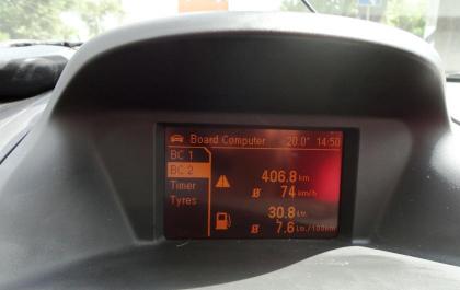

  15. Июнь 2014. Москва - СПб, без пробок, по знакам 6,6 л/100 км....

  18. На Новый год ехал ехал в питер на соляре со своей домашней заправки (евро-4, азс UNKOIL ) расход 7,3 В Питере заправился на Луке ДТ Экто, получил на ней при возвращении в Москву расход в пределах 7,7-7,9 л/100км На объездной дороге в Твери залил на ТНК снова евро-4 и расход опустился сразу же до 7,3-7,5. Что-то на Лукойле пошло не так.... ))))))))
