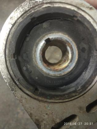

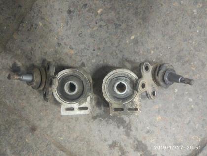

  17. Перебрал переднюю подвеску, в том числе задние сайлентблоки передних рычагов, причем при диагностике мне о них не сказали, выявился их конец только после снятия рычагов. Поставил Delfi TD874W. Оригинальные стояли сайлентблоки GM 20946159, может кому понадобиться. Пробег 87,4 ткм.
  18. Прокатился на новых дисках и перебранной передней подвеской. Машину не узнать, как новая. Тормозить сразу стали информативнее на порядок. Руль стал как влитой, шаровые были убиты напрочь.

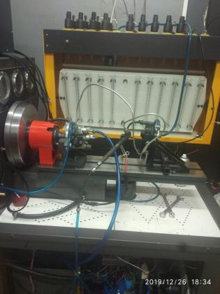

  19. Это работа, без ремкомплекта? Присвоить код и прописать в ЭБУ в том сервисе где я был стоит 2500р. Без стенда видимо на опыте это делается с использованием смекалки. Я понял, что при работе и соответственно выработке на изнашиваемых частях форсунки (клапан и распылитель) форсунка изменяет параметры работы, подачу топлива на распылитель и слив в обратку, они уходят вне допуска и появляется ошибка. Подгонка под новые параметры выполняется на стенде, при этом присваивается код, который вносится в блок управления. И только таким образом можно внести коррекцию в работавшую форсунку. Понял одно- лучше не лезть самому в топливную, пусть этим занимаются специалисты.
  20. Меняем Антару на Айфон?))
  21. Было 2 стенда. На одном дефектовка, на другом присвоение кода.
  22. Да, и в сервисе специалисты сказали, что если Бош, Сименс, Денсо еще можно как-то откалибровать механически, то Делфи только програмно.
