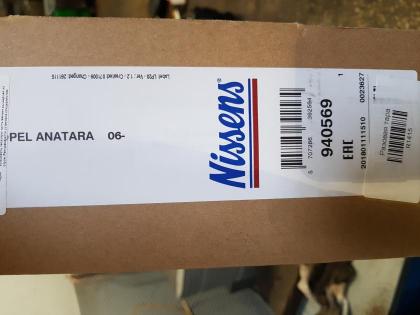

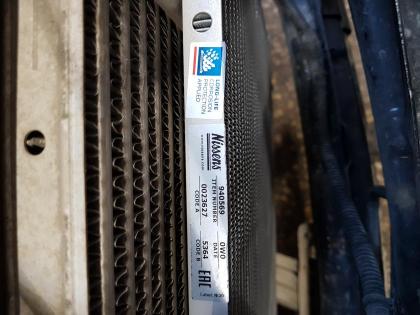

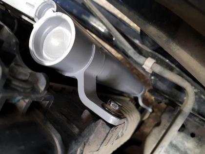

  5. Создам тему. В общем перетёрся радиатор кондиционера. Оригинал покупать "жаба душила", почитал форум особо не нашёл инфы , кроме одного клубня из Кирова android. Спасибо ему за предоставленную инфу. Выбрал NISSENS по непроверенной информации это поставщик на конвейер каталожный номер 940569 . Заказал в ЕМЕХ за 6500р. Встал как родной. Естественно поставил шайбы. Бампер снимал, т.к. вытаскивать радиатор удобней снизу.

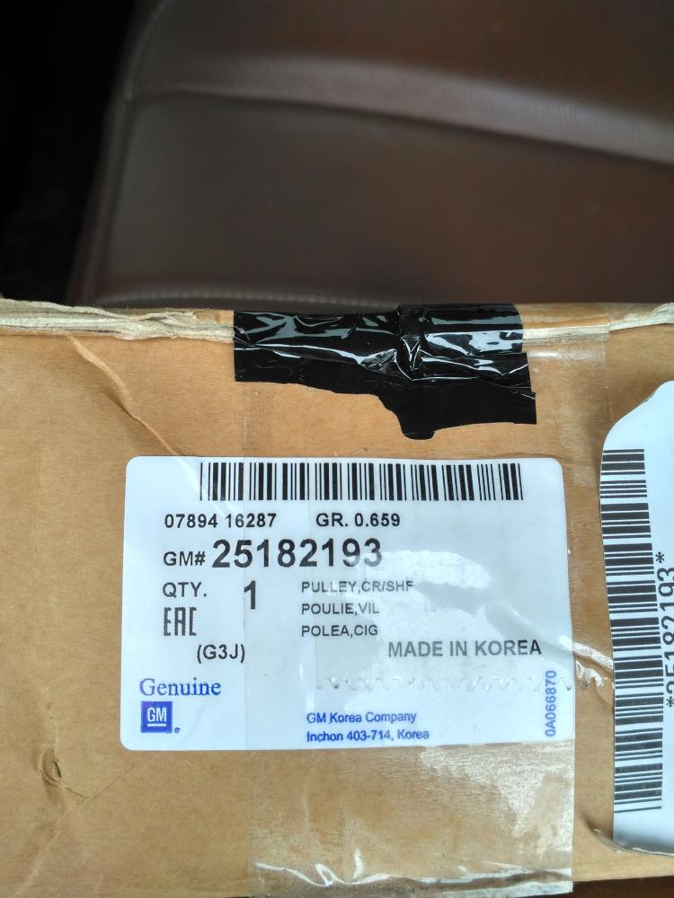

  8. Я первые два года не знал, что такое цокот. По гарантии поменял форсунку и в этот же день началось. Через год поменял шкив коленвала и целый год не было цокота. И вот 2 месяца назад началось. Последние две заправки не стучит, заправку не менял просто стал заправляться , когда стрелка уровня топлива чуть не доходит до красной зоны.
  9. Да, шкив коленвала. Как есть так и пишу. Самому удивительно. Цокот начался после замены 1 форсунки. Прямо в этот же день. Можем пересечься, бываю в центре каждый день или квартал. Да, шкив коленвала. Как есть так и пишу. Самому удивительно. Цокот начался после замены 1 форсунки. Прямо в этот же день. Можем пересечься, бываю в центре каждый день или квартал.
  10. Хотите верьте хотите нет, после того как поменял шкив цокота нет вот уже месяц как. На улице температура менялась от 0 до +25. Заправку не менял. Специально режим Эко то включаю , то выключаю. Могу подъехать в Казани, дать послушать.

  18. Замена шкива колен вала. Заменил шкив. Выкладываю фото необходимых деталей.
