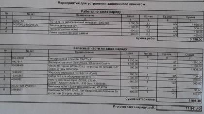

  5. Отчитываюсь )) Пробег 30000км, прошел ТО-2

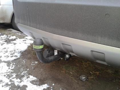

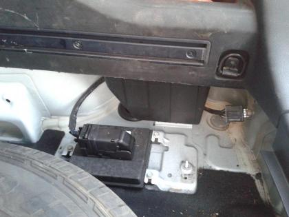

  7. Короче разъема не нашли, подключили к фарам Видимо не на всех комплектациях он идет Только зря все разбирали, сейчас не могу вставить вкладышь, который под полом, шпильки мешают Спилить их что-ли...
  8. Подскажите, установил фаркоп Лидер+ Мы (с установщиком) не нашли разъема. Ни под бампером, ни в багажнике. Может не там искали? Можете тыкнуть носом где конкретно его искать

  16. Всем привет! Прошел на днях ТО-1, сумма получилась около 8тр Из них 2000 масло dexos (не знаю бракованное или нет) 1200 салонный фильтр 1000 воздушный 350 фильтр масляный остальное работа Отметку в сервис-книжке сделали, только не поставили дату, критично-нет? По поводу машины не сказали НИЧЕГО! Вот не знаю, то-ли все-нормально, то-ли не смотрели...
