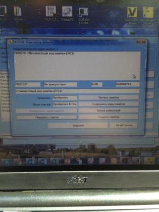

Добрый всем день! Уже три раза вываливается ошибка P02D2-01 пишет что ошибка неизвестная (фотографию не могу прикрепить). Сбрасываю OP-COM езжу около недели спокойно, потом опять появляется. При появлении "чек" не загорается, а загорается "машинка с ключиком". Знающие, помогите пожалуйста победить эту напасть. На скорость не влияет(пока) но все равно неприятно лицезреть на панели желтую лампочку. Заранее благодарен всем отозвавшимся. Нашел как прикрепить фотографию. Вот что выдает OP-COM.
