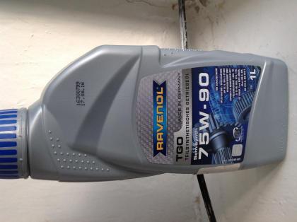

  13. В магазинах маслами торгующих.Может искал плохо...
  14. Хотел взять синтетику GL5 75-90,любого производителя,но не нашёл,масло в такими характеристиками все,что видел-полусинтетика.
  15. Кто то писал выше,что после замены на GL4/GL5 ,появился то ли шум,то ли вой прошедший после замены на GL5.А именно синтетики GL5 не нашел,все они в основном полусинтетика

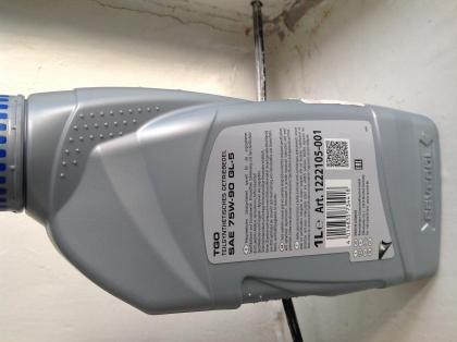

  17. Купил такое масло на замену в раздатке и заднем редукторе.Искал именно GL-5.Полусинтетика,синтетику не нашёл.Смущает немного температура застывания -минус 33.Можно лить?

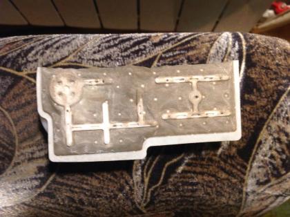

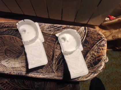

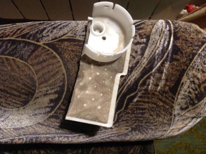

  20. ST 11 A 00 C.Так они называются.Но это,как я понял, на Рестайл. А это старый пытался его отмыть

  23. Название ее ST 11 A 00 С.Заказал свояку в Тольятти купить.Цена 300 руб.Пока стоит сеточка от Лачетти с небольшой доработкой.Бензонасос притих,ттт.
