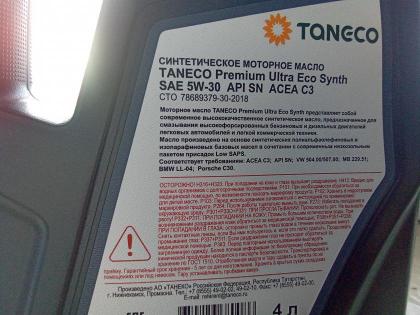

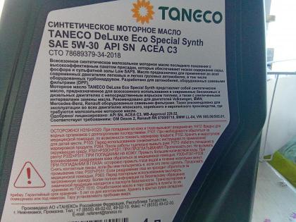

  7. Танеко Делюкс Спешиал Синт 5/30 (А3/В4)и Танеко Делюкс ЭКО Спешиал Синт(Дексос2).Золу в них поменее

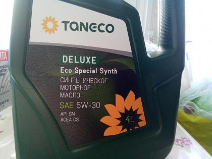

  14. Вчера вечером смотрел этот ролик.Пара канистр этого масла стоят на полочке.На на пару_ тройку лет,запасся маслами Татнефть+фильтрами.И пару новых ступиц перед-зад не зря видимо взял про запас когда то.

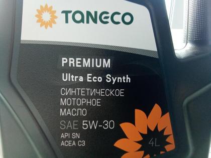

  15. Танеко Делюкс ЭКО Спешиал Синт 5/30 -1500-1600р за 4литра-С3 и Дексос 2,РН 700/710. Или Танеко премиум ультра ЭКО Синт(на основе полиальфаолефинов и изопарафинов)-1600 руб.-С3.Ранее выкладывал фото.Надо будет прикупить ещё пару тройку канистр.
