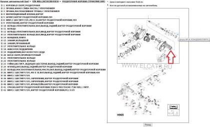

  8. АААА точняк, понял! Но чет смотрю, сальника тоже нет походу там на раздатке! Там какая то концевая плита, если я правильно понимаю место, откуда привод торчит?

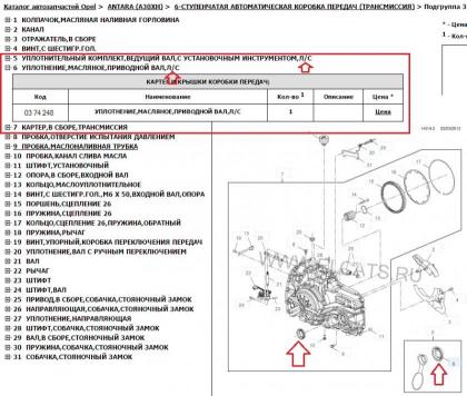

  9. Везде на схемах показан левый сальник, а про правый не слово, его что нету?
  10. А сальники левого и правого привода взаимозаменяемы? я про переднюю ось.

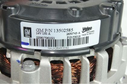

  13. Генератор точно валео, я даже фотку скидывал: http://www.antara-club.ru/index.php/topic/3915-vibratciia-na-kholostykh/page-3?do=findComment&comment=232714

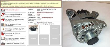

  14. Иван здравствуйте! Подскажите пожалуйста! Менялась ли в вашем сервисе когда ни будь обгонная муфта генератора на антаре/каптиве 3.0, и муфта ли там вообще? или просто шкив? Целый день гуглил, гуглил, ни как не могу отдельно от генератора найти каталожный номер этой детали, только в сборе! Везде пишут только про муфту генератора дизеля 2,2, может она и на 3.0 подходит? Если владеете такой информацией, поделитесь пожалуйста.

  17. Вот его фото, вроде похоже что это именно муфта!
  18. Ему нужно снять гену, чтобы замерить обгонку. Только после замера можно подобрать. Диаметр и посадка одинаковая. Разное осевое смещение ну и гайка шкива под разный ключ. Если ему ничего подбирать не надо, дайте ему номер. Что человек мучается... Покуда гена не Бош, то ключ наверняка будет такой. http://www.jonnesway.ru/product/7478/ Спасибо за ссылку, посмотрел в эмиксе такой ключ стоит 630 рублей с доставкой!, в общем то цена гуманная) https://www.emex.ru/f?detailNum=AI010166&packet=-1
  19. Ага, тоже слежу за той темой на каптиво клубе! Вот такой генератор на V6 3.0! Так определились что валео))) куда дальше смотреть)
  20. т.е. мне нужно выяснить какой фирмы у меня генератор, на нем будет написано?
  21. Гарантия кончилась, я звонил дилеру, спросить сколько будет стоить поменять муфту генератора, сказали у них нет такой услуги, могут только весь генератор в сборе поменять! Копец короче! Скиньте мне ссылку пожалуйста, может тоже подберу!
  22. Ну да. Я вот на 2.2 тоже оригинальный каталожный не нашел, а "север52" как то нашел "59991" и этот номер причем по применимости в эгзисте бьется к 2.2!!! И вот я и спрашиваю, как он нашел?))) Может таким способом и я найду номер муфты на 3.0?
