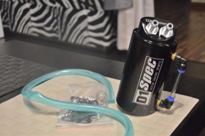

  6. Хотел тему открывать про 2.2, но увидел что тут уже обсуждают. Я вот тоже озаботился этим. Хоть сепаратор родной и стоит, но полностью не справляется со своими обязанностями-патрубок перед турбиной весь в масле, читаю разные форумы и уже подумываю поставить дополнительный сепаратор, что-то типа такого, да простит меня автор фото! Родные циклончики как мне кажется отбивают только крупные капли, а туман весь уходит на впуск, надо ставить с заполнителем. Кто как думает, какие поправки?
