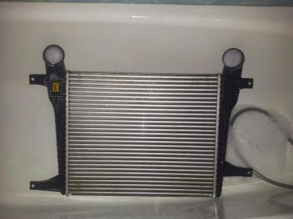

Я на Вектре тоже за 150 тысяч и 5 лет ни разу не чистил и не снимал его... т.к. его там не было... я же писал, что к снятию пришел не из-за проблем, а потому что пришлось снимать бампер, поэтому разом решил мыть радиаторы. А не сняв кулер, весь пух и грязь, которые накопились между пакетом, вы не вымоете никогда. Тис есть- хорошо Вам, Евгений Откуда он аккумулировать будет подскажете?
Привет, Рома! Да это горе-мастера мне там понарассказывали страшных сказок.. Подмята вот эта серая фигулина, которая перед радиаторами, что это вообще, знаешь? Это же к кондиционеру наверно тоже относится? Ну и там не критично совсем, как оказалось. Тут скорее не симптомы, а обстоятельства так сложились - бампер был снят и решил заняться этим, т.к. машине уже три года и поднабилось там хорошо уже. Причем до разбора заезжал на мойку, заливал пеной, потом промывал водой, продувал воздухом и один фиг между радиаторами выгреб кучу пуха\перьев\мух... А о помывке изнутри задумался еще в сентябре, когда делали чип и разбирали пайп - увидел там потеки масла. Впускной тоже в планах, но вот честно скажу, тут я хотя бы видел объем работ и довольно-таки четко представлял что нужно снимать, а вот на счет впускного- вообще мрак. и ТИСа нет, некуда глянуть

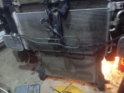

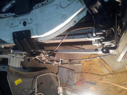

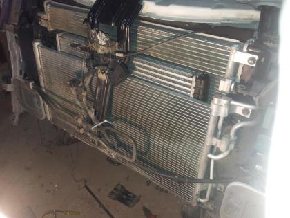

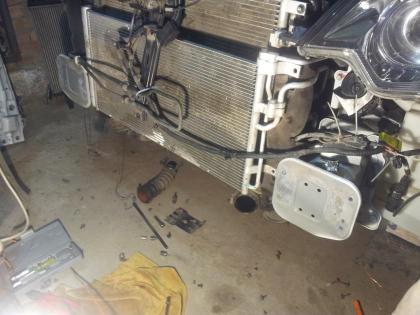

Давно собирался проделать это и вот в связи с некоторыми событиями само собой и получилось. В общем по порядку. Описывать процедуру снятия бампера не буду, т.к. есть уже в других темах, только скажу, что бампер сделан из говняного пластика и защелки, которые в крыле, рвутся на раз, так что будьте осторожны при снятии. Основной момент - снять кулер в гараже без ямы при наличии прямых рук в одиночку вполне реально и не очень даже долго. Главное не пытаться его вытащить не сняв ограничитель столкновения (как зовет его Экзист) - я потратил на это больше часа, потом плюнул и открутил его. Затем рассоединяется пакет радиаторов, радиатор кондиционера можно отодвинуть на трубках сантиметра на 3-5, этого вполне хватит чтобы кулер спокойно вышел вниз. Причем откручивал только левую его сторону(по ходу движения), к правым болтам плохой доступ. Затем придется поддомкратить морду до уровня вывешивания обоих колес и вынуть его. Используем хорошие башмаки, дабы машина не уехала назад)) По количеству гадости - сейчас пробег 70 тысяч у меня, из них последние тысяч 25 уже стоит маслоотделитель на вентиляции картерных, и получилось, что из трубок слилось миллилитров 5-7 грязнючего черного масла, думаю что это накоплено было до установки, а все же не турбина... Мыл сначала обезжиривателем, потом карбклинером - грязь течет и течет, потом начитался страшилок про пары и детонацию и пошел домой мыть кипятком с фейри) Заливал раз 10, прежде чем пошла чистая вода, в общем результатом остался доволен! Какие вопросы - задавайте, с радостью отвечу) На последнем фото видно на сколько веселее выглядит он после помывки)
