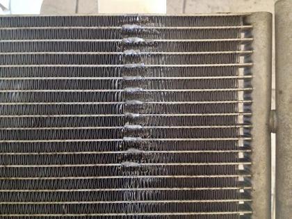

  3. Сегодня заварили радиатор: утечек нет.

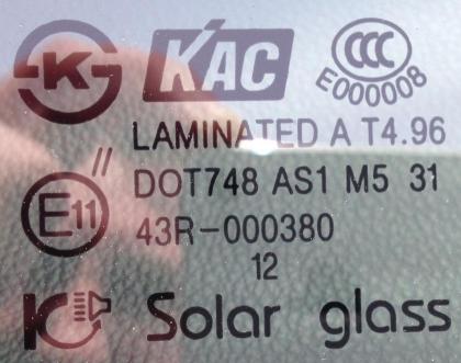

  11. Современные технологии производства стекла доступны и у нас, и не все стекло зеленое, характеристики стекол заводов Гардиан (Рязань, Ростов): SunGuard® Solar – Солнцезащитные стекла Надежные, максимально универсальные покрытия Солнцезащита, удовлетворяющая любым требованиям Выбор цвета и зеркальности для самых сложных архитектурных проектов Единая версия для закалки, гнутья, гибки, эмалирования, ламинирования всех видов обработки стекла Решения для уменьшения отражения электромагнитных волн Совместимо почти со всеми материалами и герметиками для остекления Подбор решений для создания единого облика прозрачной и непрозрачной частей стеклянного фасада SunGuard® High Performance – Мультифункциональное стекло Широкий выбор солнцезащитных покрытий с превосходной теплоизоляциейШирокий выбор различных цветов и уровней зеркальностиУниверсальность применения: единая версия продукта для закалки, гнутья, многослойного триплексования, шелкографии, использования в структурном остеклении и сыром применении в составе стеклопакета. SunGuard® High Selective – Максимальная селективность Максимальная прозрачность в сочетании с максимальной солнцезащитой и теплоизоляциейНейтральный внешний вид обеспечивает эстетическую привлекательностьДоступны две версии продукта: для закаливания либо для сырого применения
  12. Значит всем стали ставить обычные стекла: экономия. Прикольно, на Cosmo Premium вместо литья на 19" поставят стальные диски на 16", а цену оставят прежней: имеют право вносить изменение в конструкцию.
  13. А с чего взяли , что оно разное? В каталоге есть только одно стекло 4820229 и нет больше стекла которое совмещала бы с себе кронштейн датчика дождя и табличку под ВИН номер. Проверить можно следующим образом: подложите лист А4 белой бумаги под боковое стекло и потом под ветровое, оттенок бумаги через стекло должен быть в обоих случаях одинаковым. Если стекло простое т.е. затемненное то оно будет иметь прозрачно синеватый оттенок, а если с теплопоглощением то серый оттенок. Маркировка с 14 года пошла на все стекла другая, нет смысла сравнивать ее со старой. Сравнил оттенок, он разный: боковинка серее. Смотрел на солнце и в тени.

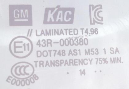

  14. А с чего взяли , что оно разное? В каталоге есть только одно стекло 4820229 и нет больше стекла которое совмещала бы с себе кронштейн датчика дождя и табличку под ВИН номер. Проверить можно следующим образом: подложите лист А4 белой бумаги под боковое стекло и потом под ветровое, оттенок бумаги через стекло должен быть в обоих случаях одинаковым. Если стекло простое т.е. затемненное то оно будет иметь прозрачно синеватый оттенок, а если с теплопоглощением то серый оттенок. Маркировка с 14 года пошла на все стекла другая, нет смысла сравнивать ее со старой. При покупке авто это была дополнительная опция комплектации. Не верю, что GM по умолчанию стал ставить такие стекла на все новые машины. По оттенку посмотрю, боковое действительно с маркировкой Солар.
  15. Стекла действительно разные. То стекло, которое мне вклеили, идет сейчас на младших комплектациях с завода (к сожалению на момент посещения дилера ни одной машины в максималке у них не было). В расшифровке моего ВИН четко указана опция AKX — Ветровое стекло,теплопоглощающее. Однозначно новое стекло не является теплопоглощающим (по мнению многих и старое таковым не являлось, хотя без замеров это спорно, но там есть маркировка производителя, что оно теплопоглощающее). Я жду официальный ответ Автомира на мою жалобу, к концу недели истекает срок ответа. Дальше посмотрим.
