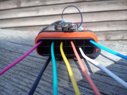

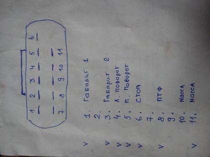

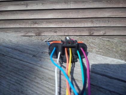

  19. Втыкаться в заводскую проводку не надо,достаточно просмотреть предидущий и ранее написанные посты. Напаиваешь клеммы на провода из комплекта,пропустив их через заглушку . Можно и купить готовый жгут с фишкой,но он стоит так же ,как "лидеровское "железо.
  20. Добавлю маленько. Диаметр отверстий в заглушке для "Лидеровского" комплекта электрики 2 мм. Прежде чем напаивать клеммы, их следует немного укоротить,чтобы не мешали полностью зайти заглушке на место.
