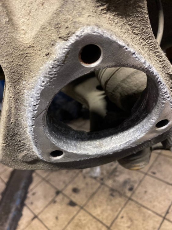

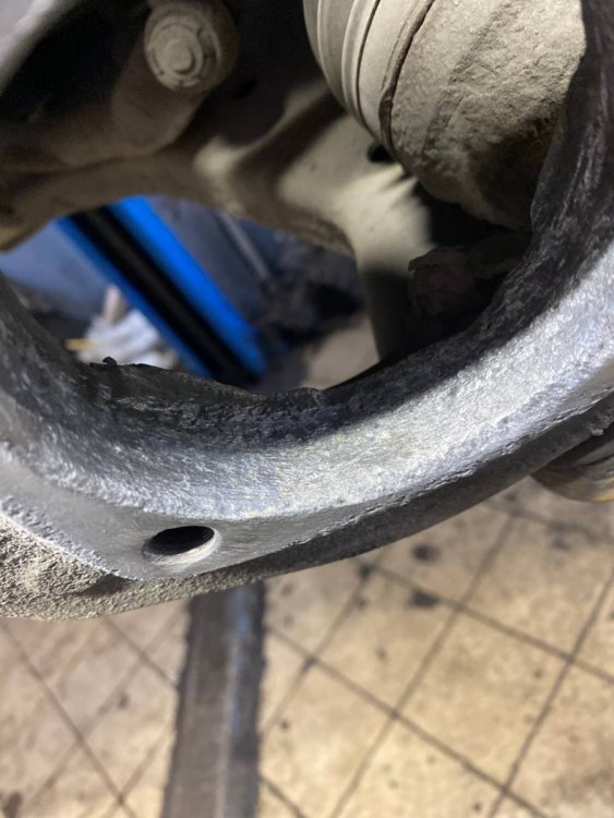

  2. Всем добра ! А кто-нибудь менял поворотные кулаки ??? У меня они стали помирать походу, сегодня при замене ступичных выяснилось на фото видно что они уже конкретно подразбиты и начинают неплотно держать ступицу (((( че делать фиг знает, аналогов немного, что брать не знаю пробег 260 ткм
