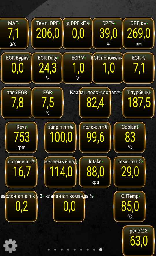

  6. Я уже писал, что цокот явный "цокот" (его ни с чем не перепутать) слышал в последний раз в декабре, потом перешел на другое масло и добавил супротек. В этом году в самую жару вроде бы иногда двигатель начинал "подзванивать" на холостых при выключенном кондиционере, но стоило включить кондиционер - сразу прекращалось. Тут можно связать с цифрами по балансировке форсунок (без нагрузки у меня разброс доходил между 1 и 4 до (- 65 ...+ 50)). Но где-то с месяц я добавил в топливо жижу для "прочистки" форсунок, разброс цифр по балансировке после этого уменьшился до ( - 50 ... +40) и со звуком двигателя пока все хорошо. А вот связи низкого давления на впуске с открытием клапана ЕГР я не увидел. А что показывает индикатор "поток в п к%" - я пока не понимаю, но именно когда на нем значения ниже 50% - давление на впуске ниже атмосферного на ХХ. А когда оно бывает маленьким после перехода на ХХ, то изменяется с маленького на большое (>90%) примерно через 1-3 мин., но иногда независимо от ЕГР. В описании датчика "поток в п к%" сказано -"Поток воздуха на впуске положение клапана %" . Может быть это данные от привода вихревых заслонок, по которому периодически возникает ошибка?
  7. Скрины: Сначала на ХХ 1) После 1.5 часов движения через 1 минуту ТУТ режим ЕГР не влияет на давление на впуске. 2) утром 10 мин движения через 1 мин. ТУТ при открытом ЕГР давление ниже 3) Еще через ~15 км 4) Еще через 4 км Через минуту Тут опять положение ЕГР якобы влияет на давление. Но есть разница в показании левого индикатора в пятой строке. Еще полгода назад всегда было как в п. 1) и 4) 2000 оборотов

  9. У меня со скринами пока не получилось. На словах: по давлению - на прогретом двигателе на ХХ при закрытом ЕГР - желаемое -114 реальное - 103 - 107 желаемое и реальное положение лопаток - 100% с ростом оборотов на ХХ - желаемое падает, а реальное растет. на 2000 оборотах желаемое - 97 - 99, реальное более 115 далее желаемое и реальное почти всегда совпадает. Заметил, что на ходу с увеличением мощности желаемое и реальное положение лопаток уменьшается, видел цифры до 12% и 14%, соответственно.

  11. Может быть прошивки разные?

  14. Пришлось менять агрегатный ремень в полевых условиях. Нигде не смог найти ни описания, ни инструкции. Поскольку немало намучился при этом - решил написать краткую инструкцию процесса, как буду его делать в следующий раз сам. 1. Снимаем воздушный фильтр двигателя: 1.1 Ослабили хомут, сняли гофру с крышки фильтра (на всякий случай можно трубу заткнуть тряпкой) 1.2 Сняли разъем датчика 1.3 Вывернули 4 винта М5 и сняли крышку фильтра и вынули сам фильтр 1.4 открутили 2 задних винта М6 крепления корпуса фильтра. 1.5 Открутили передни
