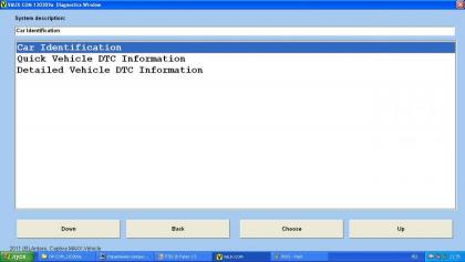

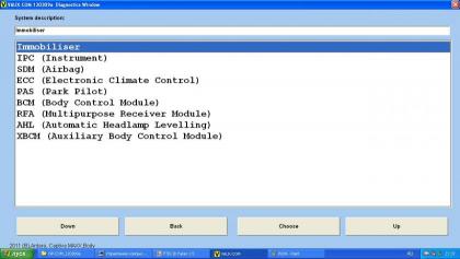

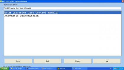

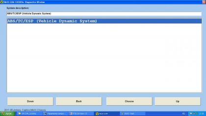

    Итак, в оффлайне программа 2012 года запустилась. В списке авто 2011 года есть Антара/Каптива, для нее доступны разделы: Vehicle, Engine, Transmission, Chassis, Body, Infotainment System. Внутри каждого раздела - подразделы, выложил картинки. Дальше уже нужен коннект. Завтра буду смотреть онлайн.
