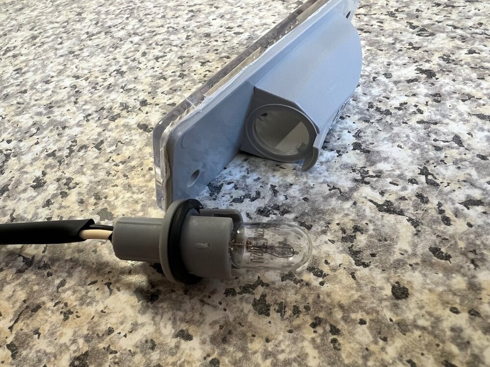

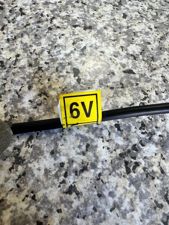

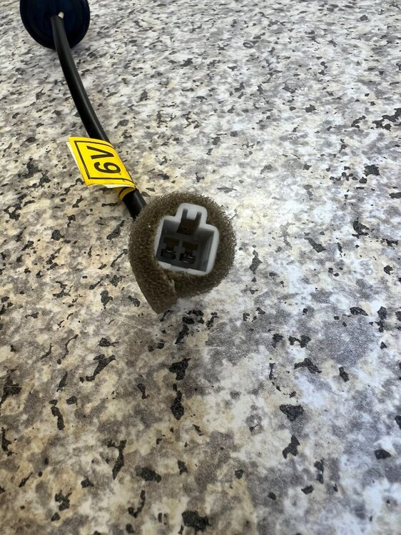

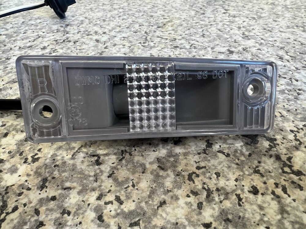

Проводка подсветки заднего номера с двумя плафонами, новая. GM 95387044 , в наличии в Москве, 3500 рублей. Отправлю в регионы за Ваш счет, по 100% предоплате.
Спасибо за информацию. Заказал ее.

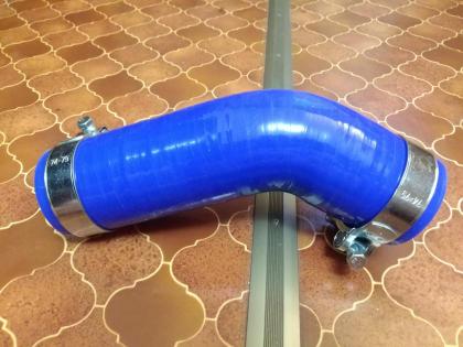

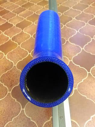

Может кому-то будет полезно.Заказывал патрубок.Стенка толщиной 8мм, внутренний слой в патрубке из маслостойкой резины, армирование 7 слоев, с виду конечно намного более надежнее выглядит чем родной патрубок. Сегодня установили в сервисе. Пока нормально, как будет - время покажет. Если кому-то нужны контакты где я заказывал,пишите в личку.
Такой возможности не имею, поэтому и спрашиваю у тех ребят, которые проводили уже замену этого патрубка. Возможно кто-то замерял или знает эти размеры.
ДВС! Есть у кого возможность замерять размер плечей у оригинального "кривого" патрубка? Желательно по внутреннему углу и по внешнему углу. Хочу на заказ заказать.
