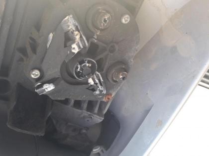

  17. Как раз ваши фотки и увидел и огорчился.....
  18. Длинннн.....Так и чувствовал,что не мой день((((( Значит надо и механизм и зеркало отдельно выбирать....Ахереть,на две стороны!!!! Что можно выбрать по бюджетнее?Можно без затемнений....
  19. Я так понимаю,у меня осталось то место к которому клеится зеркало ....Так же и на втором лопухе.
  20. Всем добрый день! Нужна помощь.Ночью какие то говнюки сорвали оба боковых стекла. Посоветуйте,что купить оптимально по цене,из чего выбрать.Еще не пойму,сам поворотный цел или нет....
