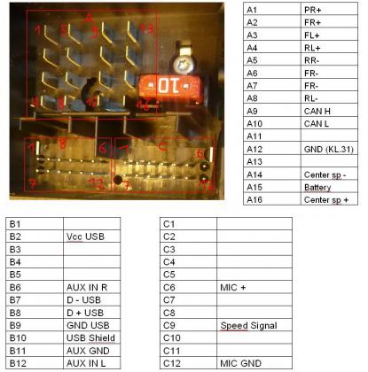

  8. К сожалению, по СД 30 я Вам не советчик, но предположу, что управление питанием происходит по CAN шине и взять + ноги не получится. Глупость! Прикуриватель отключается при вынимании ключа из ЗЗ. Пару постов выше есть картинка распиновки, + бери, например с А15. Там + постоянный.
