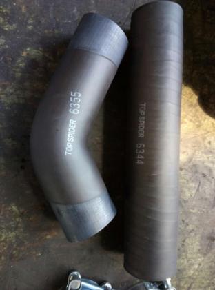

  1. Брал в экзисте, за оба чуть менее 3000 руб., но говорят что вроде последние забрал у них.
  2. Не знаю что такое агрегаторы, знаю сетевые магазы экзист и автодок, в обоих были примерно по одинаковым ценам, взял где поближе к дому.
  3. Вот эти патрубки являются полной копией оригинала и специально предназначены для работы в системе турбонаддува. Подрезки и подгонки не требуется.

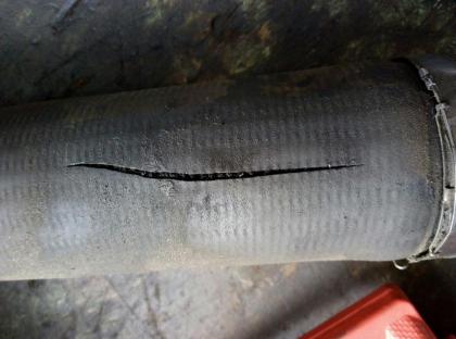

  4. Пробег 77000. Шипение и дым при разгоне, сообщение о снижение мощности, ошибка ДМРВ. Так ездил около 1000 км. Трещина была снизу горизонтального участка. Ничего от КАМАЗа покупать не стал. Купил усиленные хомуты и патрубки полностью аналогичные оригиналу - прямой и угловой. Ничего подрезать и подгонять не требуется. Цена вопроса - усиленные хомуты 600, патрубки - около 3000 за оба, замена в сервисе обоих - 1500.
