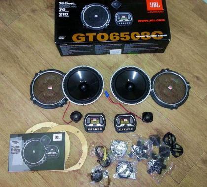

  9. Всем спасибо за помощь!!!! Купил оригинальный динамик и вернул все как было - все отлично и мне ничего другого не надо) Могу продать свои JBL GTO6508 - они совсем новые но на кросоверах видны следы установки в виде использованного двухстороннего скотча с обратной стороны. Если есть в Нижнем Новгороде желающие - обращайтесь. Сами колонки не пердят и не дребезжат - но от их бассов дребезжат двери и содержимое кармашков которого у жены всегда полным полно
  10. ))))) спасибо за доходчивый ответ! Но таким образом - уравновесить звук ведь можно при помощи настроек баланса между передними и задними дверями (что по сути я и сделал) Чтоб вернуть звук до старого уровня с минимальными потерями - поможет удаление кросовера и замена пищалок? Как думаете?
  11. А попроще ))) в моем случае не полчится вернуть все к исходному - оставив миды JBL а твиты старые и убрав кросоверы??? Из за того что разные сопротивления?
  12. Да кстати! я посмотрел - оригинальные динамики 4-х омные а новые 2-х омные. Что это значит??? Наверно старые твиты не будут играть тогда с новыми динамиками если у них разное сопротивление? Что вообще означает 2 или 4 ома? На что влияет?
  13. я динамики брал не у них (выбирал по интернету), а музыку мне ставил знакомый парень в своей конторе за недорого - не к кому претензии предьявлять. От проклейки и прочих удорожаний я сам отказался. Вернуть обратно мог бы еслиб заводская упаковка была в целости, а так и упаковки нет наполовину и следы установки уже видны.
  14. Да у меня вообще не было никакого желания менять звук еслиб не затрещал штатный динамик и я сделал глупость - вместо одного штатного решил купить 2 новых фирменных - цена выходила одинаковая почти (оригинал около 2000 за один а JBL примерно 4 000 за пару) если не считать установку. Мне нужно всего навсего вернуть старое звучание - оно меня абсолютно устраивало, на машине жена ездит и слушает музыку на громкости 5-6 всего - ей пофигу вообще что там стоит. Вот я и спрашиваю - если убрать кросовер и поставить старую пищалку через конденсатор а основные динамики на прямую соеденить - вернется старое звучание? у меня ощущение сечас что стоит эквалайзер - НЧ и ВЧ на максимуме а середина на минимуме - я как раз полагаю что это ощущение дает кросовер.
  15. У меня пердят не динамики - а обивка, панели и всякая фигня в кармашках -мне это не нравится) Мне нужно вернуть старый звук и все))) У меня вот какая мысль - раньше штатная акустика подключалась напрямую, пищалки были подключены через конденсатор. Сейчас все подключено через кросовер - по сути звук получается как если бы на эквалайзере подняли НЧ и ВЧ а середину всю опустили вниз. (Может это и хорошо бы звучало селиб вся машина была правильно проклеена и стоял бы усилок) Если я сейчас оставлю эти динамики, поставлю прокладку между фанерными листами подиума, уберу кросовер и поставлю старые пищалки с конденсаторами - у меня вернется старый звук?
  16. 1. Магнитола штатная? - да 2. Проводку не меняли? - нет 3. Куда поставили твитеры? - в штатные места в дверях 4. Где установили кроссоверы? - в дверях тоже - их не видно за обшивкой 5. Виброизоляции дверей нет совсем? - нет. все как с завода шло 6. Акустику купили новую или с рук? - новую 7. при какой громкости колонки начинают "пердеть"? - на половине мощности. зависит от музыки и уровня НЧ и ВЧ. Раньше у меня было приятное звучание на НЧ - 8 и ВЧ - 12. сейчас все выставлено в 0
  17. Всем доброго дня!!! Нужен совет!!! У меня на днях захрипел динамик в передней двери и я решил поменять по совету форумчан обе передние колонки хотя звук штатных меня устраивал абсолютно ибо я не меломан. Почитал по отзывам и выбрал JBL GTO6508c. Вчера мне их поставили в сервисе - без проклеки - просто вырезали подиумы и поставили динамики, пищалки и кросоверы. В итоге - слушать вообще не выносимо - пищалки цыкают как сумашедшие, если прибавить бас - пердеть и дребезжать начинает вся машина - убавил все до минимума - слушать не возможно все равно но хоть голова не болит. я уже готов отдать на реализацию эти колонки а купить одну шататную - мне так нравилось как играла раньше музыка. В чем может быть проблема? в том что не проклеены двери? Можно исправить ситуацию малой кровью или дешевле купить оригинальный динамик или взять его из задней двери пока? Еще мне кажется что слои фанеры у подиума должны были бы тоже быть посажены на герметик или через прокладку какуюто чтоли да и к металлу двери тоже - а у меня без прокладок и герметика все посадили. Вообщем я жутко расстроен - попал на стоимость акустики и установки уже как минимум (((

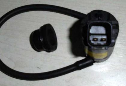

  18. Первые два от Матиза / Ланоса А с квадратной фишкой стоит у меня на дорестайле без омывателя фар

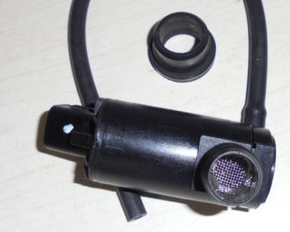

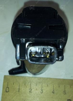

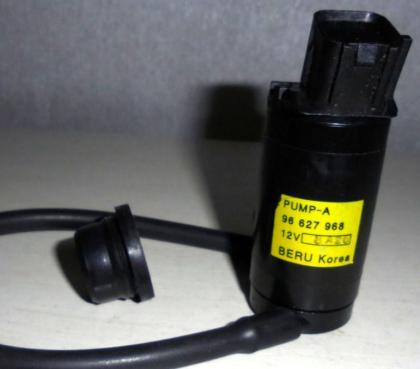

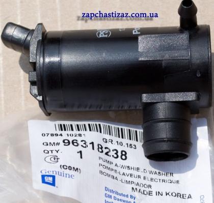

  19. http://www.exist.ru/price.aspx?pid=E8705965&sr=-4 - GENERAL MOTORS 96318238ИЛИ 96190259 http://www.exist.ru/price.aspx?pid=09A05966&sr=-4 Я БЫ ФОТО ВЫЛОЖИЛ ДА НЕ ПОЙМУ КАК (
  20. У меня тоже перестали работать омыватели - причем гудели но не брызгали. Сегодня открутил часть бампера чтобы доступ был к моторчикам. Снял их - а они забиты какой то хренью оба! Промыл бачок и сеточки - все заработало! На моей Антаре дорестайле без омывателя фар стоят моторчики от Эпики с квадратной клеммой - 96627968 - цена вопроса около 800р. А моторчик про который писал kudan01 с овальным разьемом - то аналогичный идет на Матизы и Ланосы - тот вообще 250 р. стоит.kudan01
