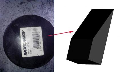

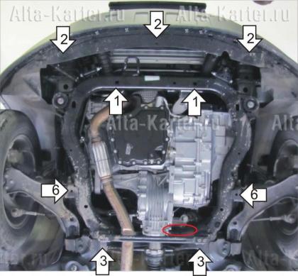

  2. Добрый день, клубни! На машине при повороте руля, только в левую сторону, появился небольшой стук районе начала поворота. Появлялся не часто и только после поездке на машине 20-30 минут. Машине почти 4 года, пробег 44500 км. Заехал на сервис, посмотрели, сказали, что все в порядке. Мастер сказал, что рейку при прогреве немного выворачивает, так как 2,4 упор рейки только в одном направлении (на дизелях одна из втулок по-другому сделана и такой проблемы у них нет). В таком положении рулевой карданчик при повороте задевает (наверное за кузов - не уточнил). Мастер предложить сделать клин из хоккейной шайбы, и задавил ее между рейкой и подрамником. Сделали. Второй день - полет нормальный. Место установки - с левой стороны (там где рулевое), указал на фото. Фото взял с сайта https://chelyabinsk.alta-karter.ru/. Получившийся клин тоже попытался изобразить.

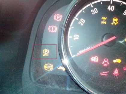

  5. Уважаемые клубни, добрый вечер! На прошлой неделе вылез косяк. При движении стрелка спидометра периодически, на пару секунд, падает до нуля и затем возвращается к реальной скорости (на видео видно, что тахометр не дергался в это время). При этом скорость в тест режиме указывается верно, но круиз - контроль, во время падения стрелки до нуля - отключается. Сегодня опять косяк повторился. Так же заметил, что перед падением стрелки скорости загорался на несколько секунд индикатор, обведенный на фото. В инструкции такой пиктограммы нет, но на ее месте указана другая пиктограмма - неисправность ручника. ELM327 ошибок не показал. Взаимосвязи стрелки скорости, неисправности ручника и отключением круиза - не понимаю. К ОДу еще не ездил, но перед поездкой хотел бы вооружиться инфой и узнать никто не сталкивался ли с этим и как исправляли? Спидометр.avi
